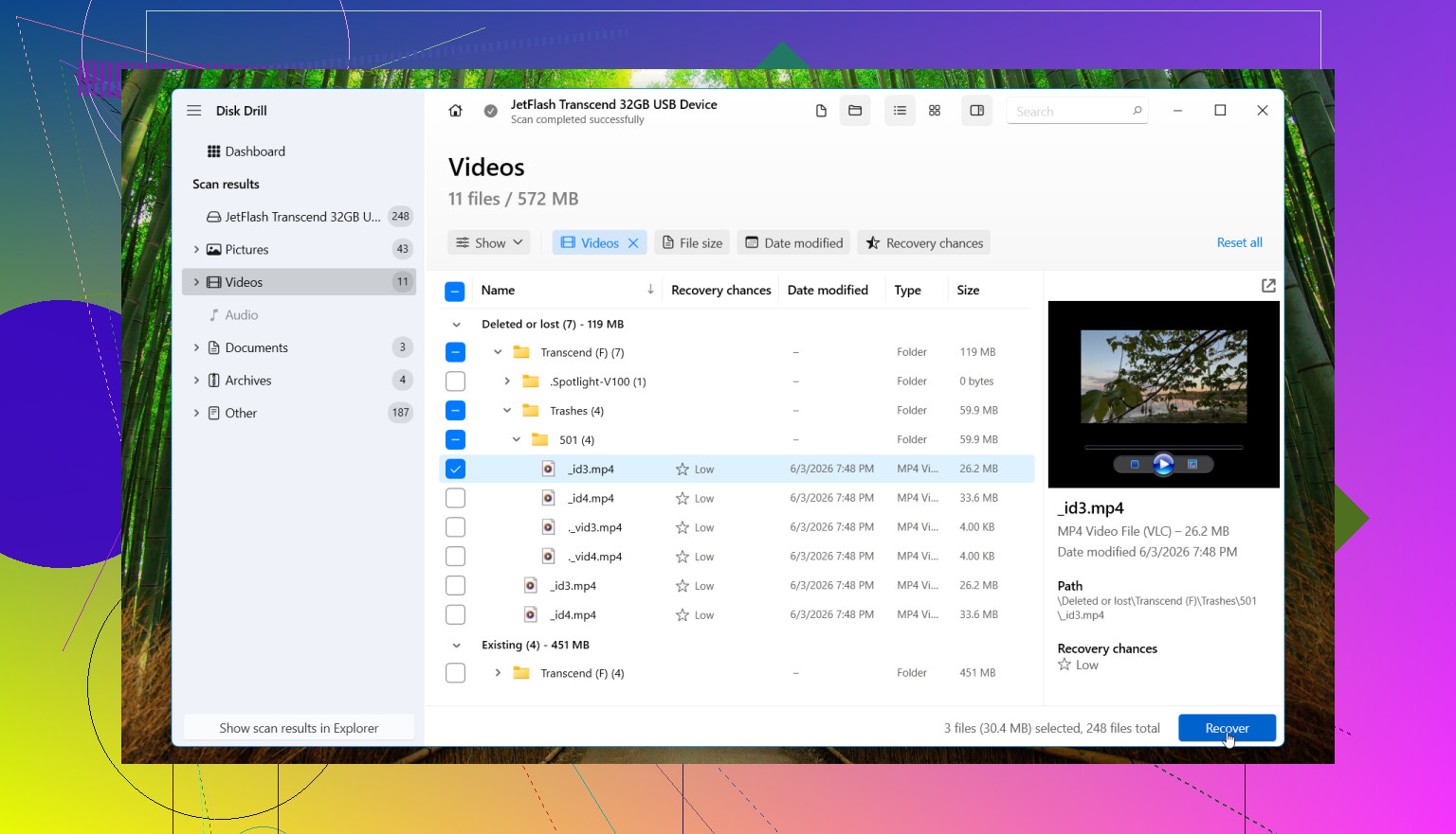

For slettede, formaterte eller logisk korrupte GoPro-kort ville jeg startet med Disk Drill.
Grunnen er enkel. Modusen Advanced Camera Recovery ble laget for opptak fra enheter som GoPro-er, droner og dashbordkameraer, der filfragmentering er et problem. Den kan spores tilbake til de eldre GoProRecovery- og CnW Recovery-verktøyene som folk pleide å dele for akkurat denne jobben. Disse metodene ble til slutt innlemmet i Disk Drill, og ut fra det jeg har sett håndterer det oppstykket video bedre enn generiske filgjenopprettingsskanninger.
Trinnene jeg ville fulgt på Windows eller Mac
  1. Ta SD-kortet ut av GoPro-en.
  2. Koble det direkte til datamaskinen med en kortleser.
  3. Åpne Disk Drill.
  4. Velg SD-kortet.
  5. Velg Advanced Camera Recovery.
  6. Kjør skanningen.
  7. Forhåndsvis videoene den finner.
  8. Gjenopprett filene til en annen disk.
Viktig detalj, lagre de gjenopprettede filene et annet sted. Ikke tilbake på det samme kortet. Jeg vet dette høres opplagt ut, men folk gjør det fortsatt.
Forhåndsvisningsfunksjonen hjelper mye. Hvis et klipp forhåndsvises uten problemer før gjenoppretting, er sjansene dine bedre. Hvis kortet gir lesefeil eller kobler fra under skanningen, ville jeg først laget en byte-for-byte-sikkerhetskopi og skannet sikkerhetskopien i stedet. Mindre slitasje på originalkortet, mindre risiko.
