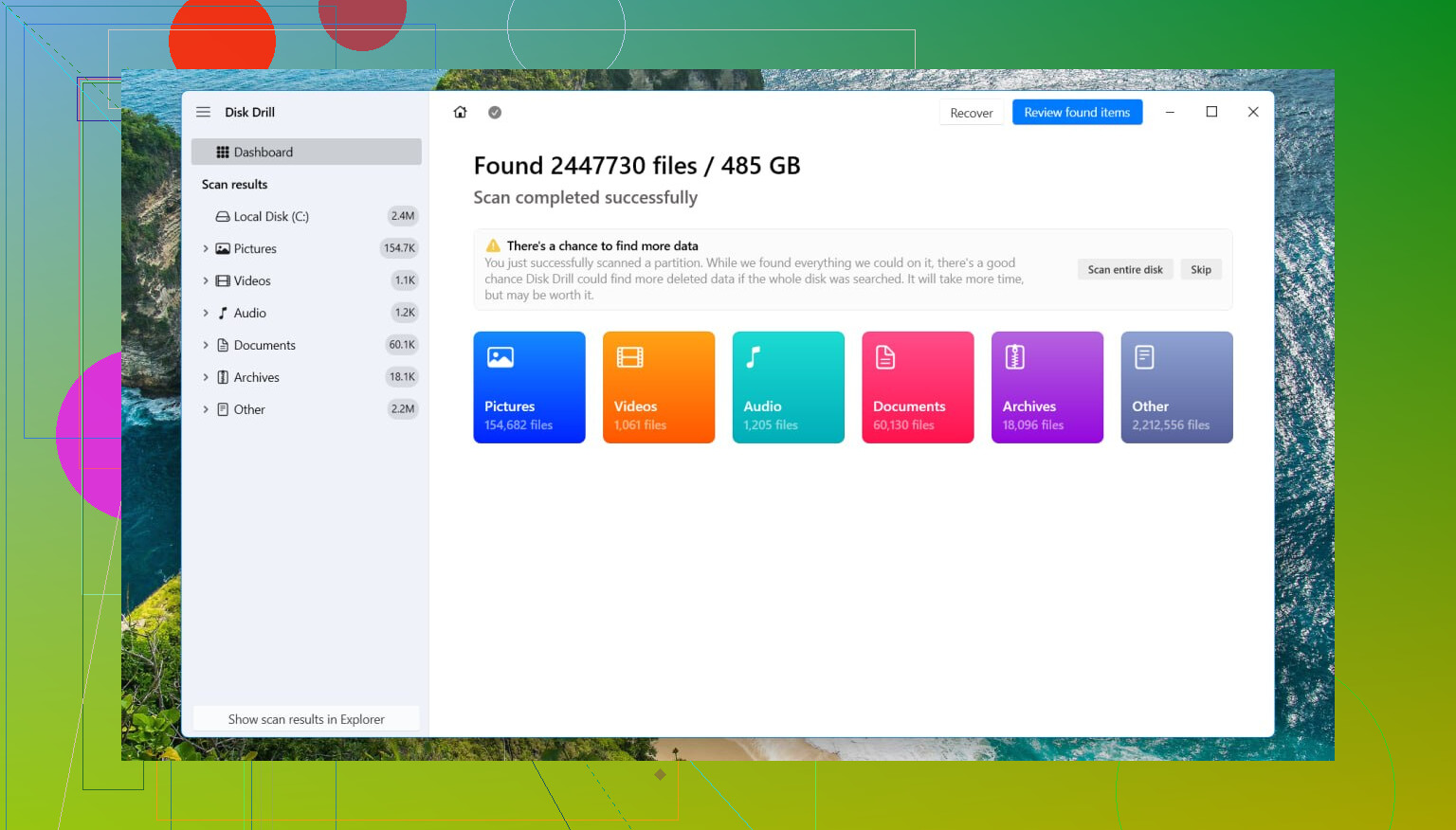

ファイル復旧については、Disk Drillでそこそこ良い結果が出ました。気に入った点はシンプルです。単にばらばらのファイルだけでなく、削除されたパーティションも検出でき、しかもすべてを雑然とした状態でまとめてしまうのではなく、フォルダ名や構成を保持してくれることがよくありました。
私はこれを Windows 11 で行いました。古い Windows バージョンでも流れはかなり近いので、すぐに分かるはずです。
Disk Drillでファイルを復元する方法
  1. Disk Drillは別のドライブにインストールします。破損したドライブには入れないでください。
  2. 起動して、削除されたパーティションが存在していた物理ディスクを選びます。
  3. Search for Lost Dataをクリックします。外付けドライブでは、どの復元モードを使うか尋ねられる場合があります。ほとんどの場合、Universal Scanを選びます。失われたファイルがカメラやドローンの動画なら、代わりにAdvanced Camera Recoveryを使います。
  4. スキャンが完了するまで待ちます。削除されたパーティションが見つかったら、それを開いて中を確認します。
  5. まずいくつかのファイルをプレビューします。ファイル名だけでなく、写真やドキュメント、できれば動画も1本試して確認します。
  6. 必要なものを選択し、Recoverをクリックします。
  7. 復元したデータは別のドライブに保存します。元のドライブには絶対に戻さないでください。
