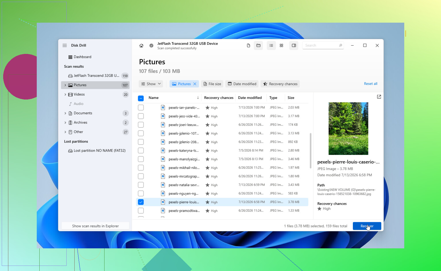

Non salvare nulla di nuovo su quell’unità. Anche una foto recuperata copiata sullo stesso disco può sovrascrivere un’altra foto che non hai ancora recuperato. Sono d’accordo con @mikeappsreviewer sul fatto che la riparazione venga dopo, ma io farei come primo acquisto una nuova unità vuota che sia almeno della stessa dimensione di quella danneggiata, poi creerei un’immagine dell’unità in errore su quella. Se ti trovi a tuo agio con Linux, ddrescue è pensato per creare un clone nel miglior modo possibile da un disco instabile. In caso contrario, uno strumento come Disk Drill è più semplice perché può prima creare l’immagine e poi analizzarla. In ogni caso, l’unità danneggiata dovrebbe essere di fatto in sola lettura: niente CHKDSK, niente formattazione, niente inizializza disco, niente copia dei file recuperati di nuovo su di essa.
<img src=‘upload://62MCet3pnVAig3MnQFH6X6srydh.jpeg’ alt=‘Riparare un’unità corrotta piena di foto di famiglia… Qual è l’approccio più sicuro? ’ width=’’ height=‘’>
