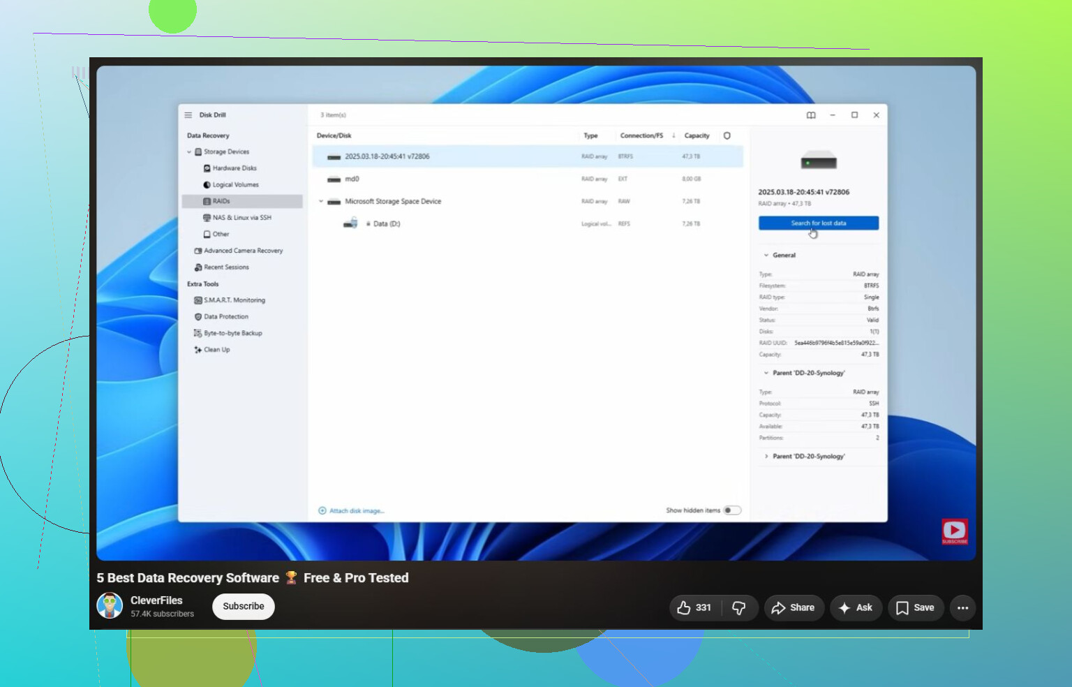

Ett alternativ som fungerade i en liknande situation är Disk Drill. Det användbara är att du först kan skapa en fullständig avbildning av enheten och sedan skanna den avbildningen i stället för att belasta den ursprungliga disken om och om igen. Om enheten börjar ge upp spelar det roll, eftersom du vill fånga upp allt som fortfarande går att läsa medan du kan.
Förhandsgranskningsfunktionen är också hjälpsam för foton. Om förhandsvisningarna öppnas normalt ger det dig en ganska bra uppfattning om att filerna faktiskt går att återställa och inte bara är slumpmässiga filnamn. Windows-versionen låter dig också återställa upp till 100 MB gratis, så du kan åtminstone testa skanningen innan du betalar.
