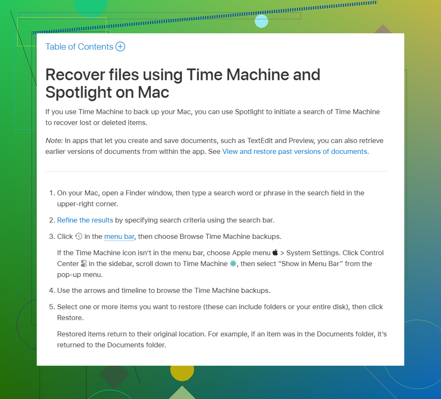

Dopo, controlla Time Machine se l’avevi attivato prima che i file scomparissero. Aprilo dalla barra dei menu, torna a un momento in cui i file esistevano ancora, seleziona ciò che ti serve e premi “Ripristina”.

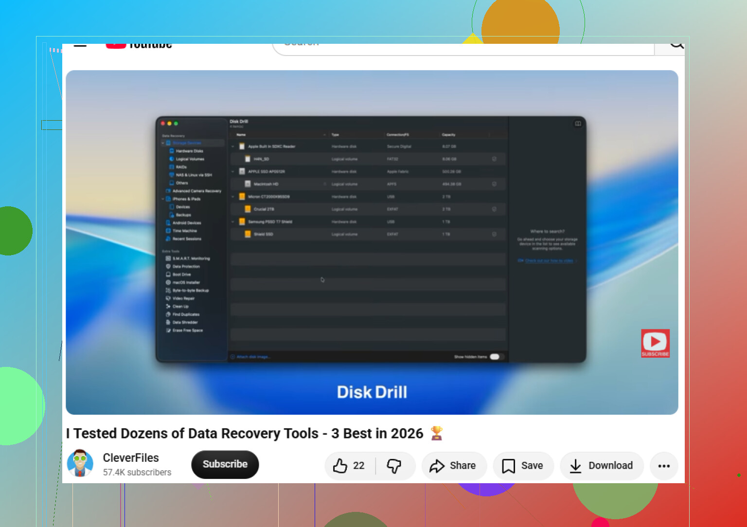

Se non c’è alcun backup e il Cestino è vuoto, allora il software di recupero è probabilmente la prossima opzione realistica. Disk Drill è uno degli strumenti comuni per Mac per questo scopo. Supporta file system come APFS e HFS+, e non è troppo difficile da usare.

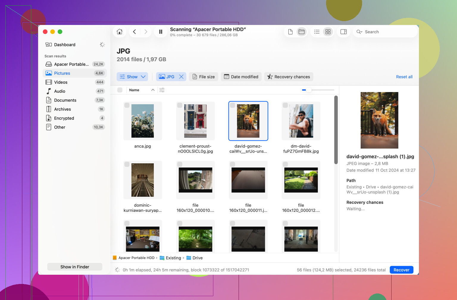

Questi strumenti di solito eseguono la scansione in un paio di modi diversi. Alcune scansioni cercano vecchi record del file system. Le scansioni più approfondite cercano firme di file, quindi possono ancora rilevare elementi come foto, documenti, video o archivi anche se il nome originale e la posizione della cartella non ci sono più.

Poiché Utility Disco riesce ancora a vedere il Toshiba, trattalo come un lavoro di recupero dati, non come un problema di montaggio da forzare. Crea prima un’immagine dell’unità, se puoi, poi analizza l’immagine con Disk Drill o un altro strumento di recupero, e salva i file recuperati su un disco diverso.

Se preferisci restare in un’app grafica, Disk Drill va bene da provare, ma usalo nel modo giusto: se possibile scansiona l’immagine, visualizza l’anteprima dei file prima di pagare o investire tempo, e recupera su un altro disco. Non valutare il successo solo dai nomi dei file. Con metadati del file system danneggiati, gli strumenti di recupero possono trovare i file ma perdere la struttura delle cartelle o i nomi originali. Foto e PDF potrebbero tornare bene, mentre pacchetti di app, librerie Mail o cartelle di progetto possono essere più complicati.
