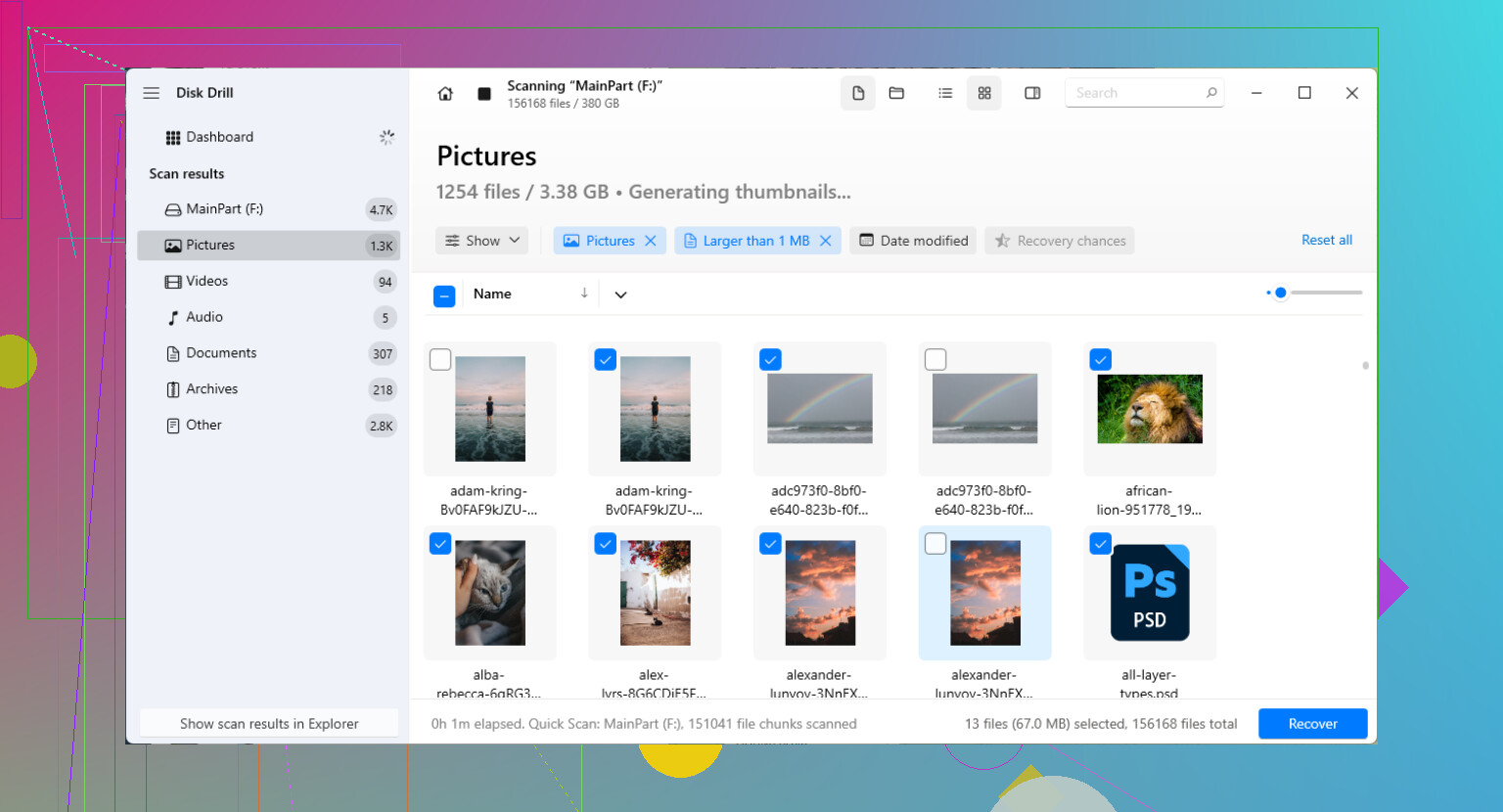

Para una recuperación por tu cuenta, no intentes arreglar primero el sistema de archivos. Analízala en busca de archivos recuperables. Disk Drill es una opción razonable para este tipo de problema con una unidad externa Seagate, ya que puede analizar sistemas de archivos dañados, particiones perdidas, archivos eliminados y unidades que pueden haberse desconectado sin expulsarse de forma segura.

  • Analiza la unidad o la imagen del disco. Cuando aparezcan los resultados, previsualiza los archivos antes de recuperarlos. Si un archivo se previsualiza correctamente, eso suele ser una buena señal.

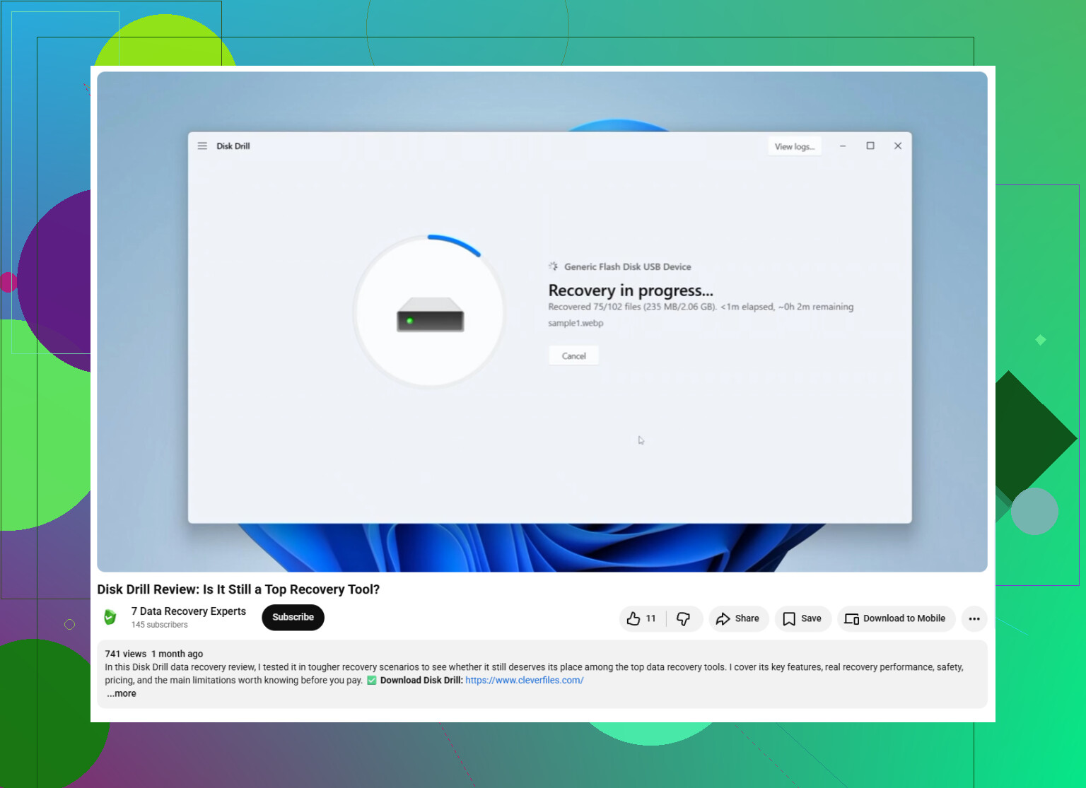

Si los archivos realmente ya no aparecen en la lista del directorio, entonces sí, tiene sentido hacer un escaneo con algo como Disk Drill, especialmente si puedes escanear una imagen en lugar de la unidad física. Solo mantén expectativas realistas: las fotos eliminadas pueden volver con nombres genéricos, y los documentos pueden ser más difíciles de verificar a menos que funcione la vista previa. No guardes la salida recuperada en la Seagate, y no juzgues el escaneo solo por la vista de carpetas. Revisa también los resultados del tipo encontrados por tipo.
