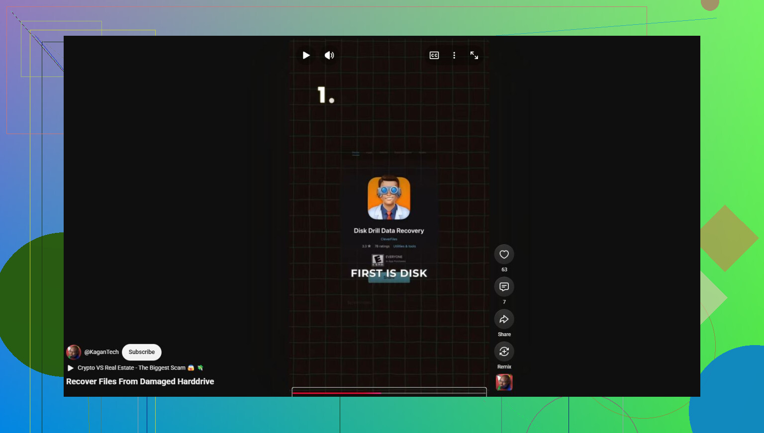

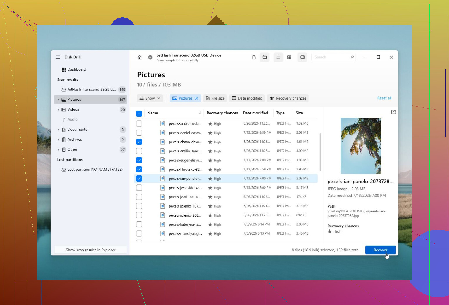

1. Disk Drill - Meilleure première étape pour la récupération
Disk Drill est généralement le meilleur point de départ lorsque les fichiers ont de l’importance. Il est axé sur la récupération, pas sur la « réparation » du disque, ce qui est exactement ce qu’il faut si Windows indique que le disque doit être formaté, que la partition apparaît en RAW ou que des fichiers ont soudainement disparu. Il peut aussi créer une image disque à partir d’un disque défaillant avant de le scanner, ce qui est bien plus sûr que de scanner à répétition un matériel instable.
Il dispose aussi d’une surveillance S.M.A.R.T., et l’interface est plus facile à utiliser que celle de nombreux logiciels de récupération.

Disk Drill a du sens si la priorité est de récupérer les fichiers et que vous voulez une interface Windows normale au lieu d’outils en ligne de commande. Je l’utiliserais davantage comme outil de récupération que comme outil de réparation. Si le disque est instable, créez d’abord une image du disque si le logiciel le permet, puis analysez l’image au lieu du disque d’origine. C’est le flux de travail le plus sûr.
