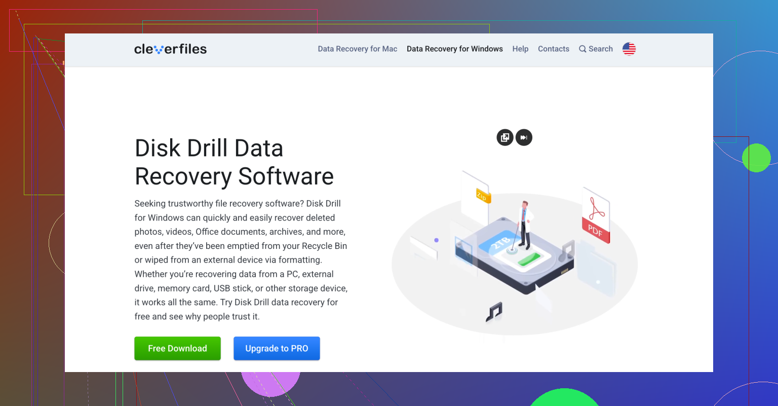

Se não houver backup, eu iria direto para um software de recuperação. Em discos My Passport, Disk Drill é uma das ferramentas que costumo testar logo no início porque lida com arquivos excluídos, partições formatadas e volumes RAW sem muita complicação. Também funciona com NTFS e exFAT, que são comuns nessas unidades. A ferramenta de visualização importa mais do que as pessoas pensam, já que dá uma forma rápida de saber se o arquivo ainda está intacto.
Este é o fluxo que eu geralmente sigo:
  1. Instale o software no seu PC, não na unidade WD.
  2. Conecte o My Passport e espere a ferramenta detectá-lo.
  3. Se a unidade estiver instável, faça primeiro um backup byte a byte e escaneie o arquivo de imagem em vez do disco original.
  4. Execute uma verificação completa.
  5. Analise os resultados e visualize os arquivos com os quais você se importa.
  6. Restaure os arquivos recuperados em outra unidade.
A parte de visualização é um dos melhores sinais que você vai ter. Se uma foto abre, um vídeo reproduz ou um documento carrega na visualização, eu me sentiria bem mais confiante em conseguir uma recuperação limpa.

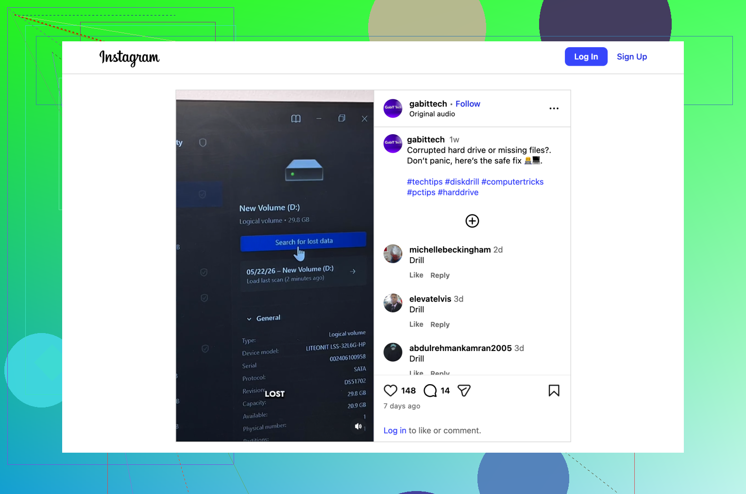

Se o seu drive WD ainda monta e permanece conectado, eu deixaria de lado qualquer ferramenta de reparo da WD por enquanto. Essas ferramentas visam a saúde do drive, não a recuperação de arquivos perdidos. É um problema diferente. Concordo com @mikeappsreviewer em um ponto: não grave nada novo no drive. Discordo um pouco de ir direto para uma verificação completa primeiro. Se o drive parece lento, trava o Explorer ou desconecta, faça uma imagem primeiro. Verificar um drive fraco por horas é como as pessoas transformam algo recuperável em algo morto. Quanto ao software, o Disk Drill é uma das melhores opções para recuperação de dados de HD externo WD porque lida muito bem com arquivos excluídos, partições perdidas, volumes RAW, NTFS, exFAT e HFS+. O mais importante é a visualização de arquivos. Se suas fotos JPG e arquivos DOCX forem exibidos corretamente na prévia, suas chances aumentam bastante. Ele também permite verificar a imagem do drive em vez de forçar o disco original. Versão curta: 1. Pare de usar o drive WD. 2. Verifique a saúde SMART com o CrystalDiskInfo. 3. Se a saúde parecer ruim ou o drive cair, clone-o ou crie uma imagem primeiro. 4. Verifique o clone com o Disk Drill. 5. Recupere os arquivos para um disco diferente. Isto dá uma visão rápida e decente de como o Disk Drill funciona para arquivos perdidos em drives externos: veja como o Disk Drill recupera arquivos de um drive externo Se o drive faz cliques, ruídos de moagem ou some a cada poucos minutos, ignore o software. Isso é caso de laboratório. Não continue tentando.
