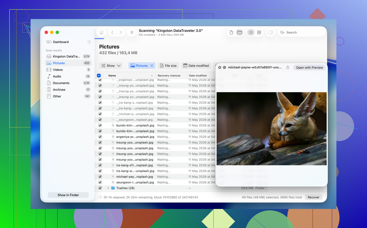

Lo que mejor me funcionó con volúmenes no montados fue Disk Drill. Se comunica directamente con el dispositivo de almacenamiento, así que he conseguido extraer archivos de unidades que macOS no montaba en absoluto.
Si tus archivos importan, este es el orden que yo usaría:
1. Instala y abre Disk Drill.
2. Encuentra la unidad no montada en la lista de dispositivos.
3. Si la unidad parece inestable, crea primero una copia de seguridad byte a byte.
4. Analiza la unidad en sí o analiza la imagen de copia de seguridad.
5. Revisa los archivos que encuentre.
6. Previsualiza los importantes y asegúrate de que se abran.
7. Recupéralos en un disco diferente.
