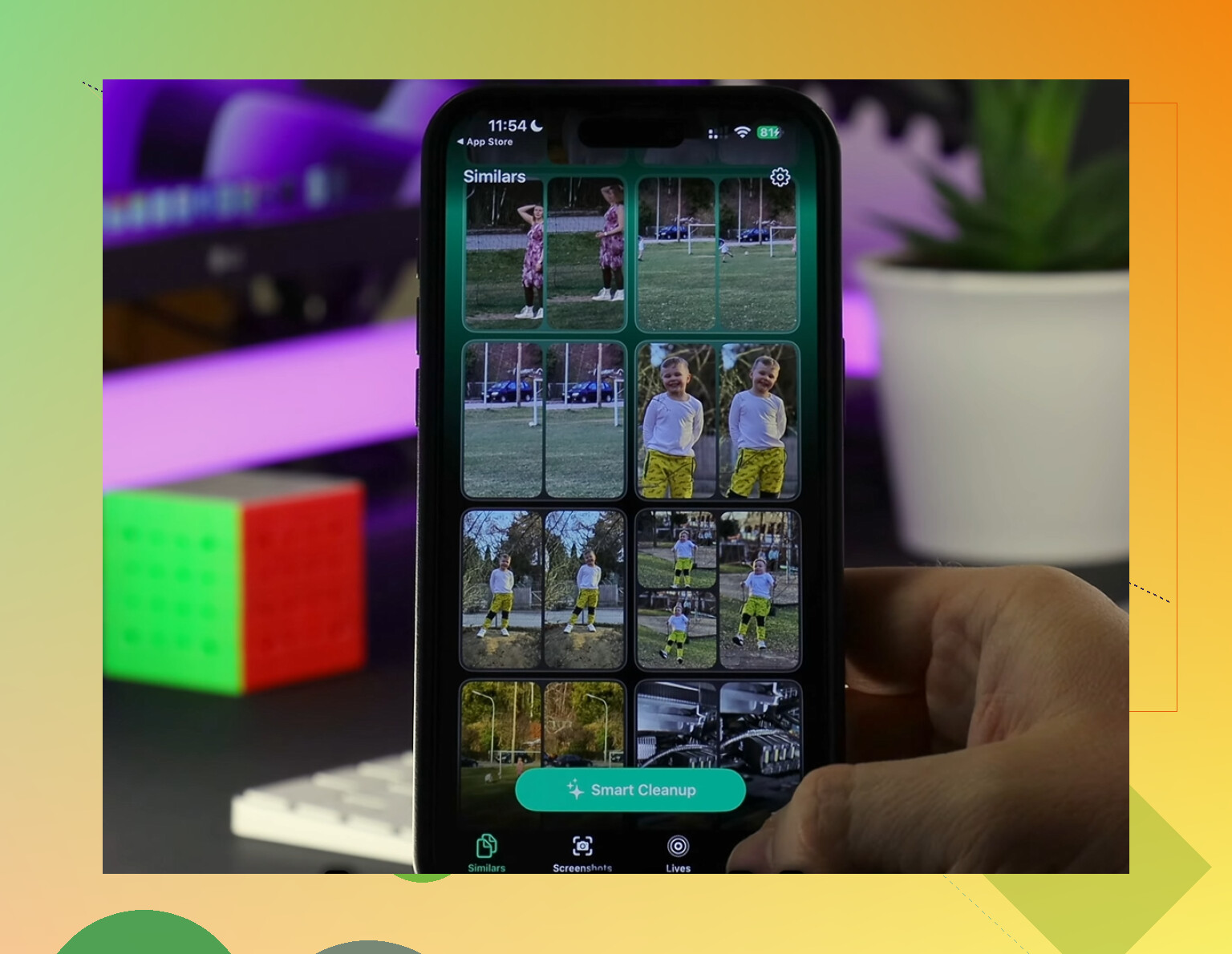

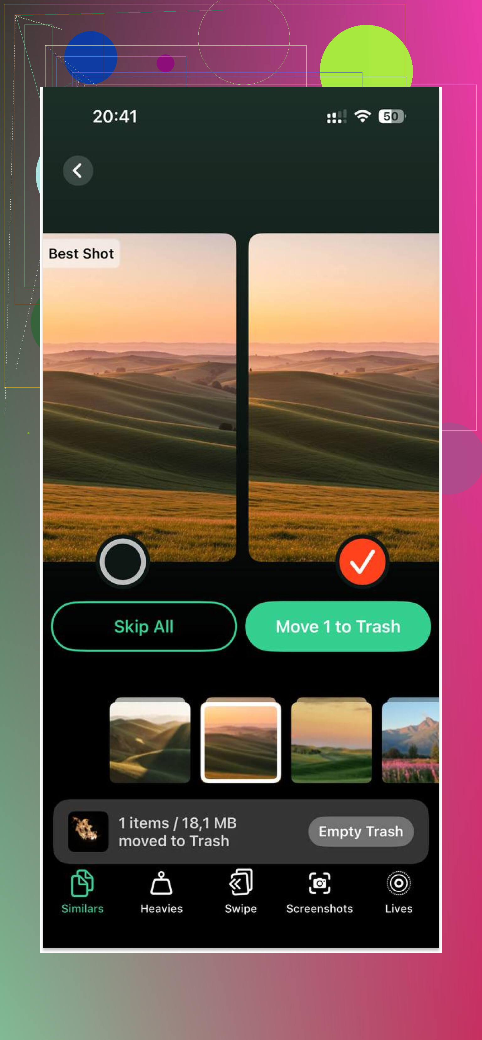

Ik probeerde eerst dingen handmatig te verwijderen. Enorme tijdverspilling, eerlijk gezegd. Duizenden foto's sorteren op een iPad-scherm gaat snel vervelen. Uiteindelijk gebruikte ik Clever Cleaner, vooral omdat ik een snellere manier nodig had om de grootste boosdoeners te vinden.
Wat me daar hielp was het gedeelte Heavies. Dat sorteerde media op grootte, zodat ik eerst de gigantische video's vond en snel een paar GB kon vrijmaken. Het gedeelte Similars groepeerde bijna dubbele foto's en willekeurige screenshots, wat me eindeloos scrollen bespaarde. Ik vond het ook prettig dat alles op het apparaat zelf wordt verwerkt in plaats van je fotobibliotheek ergens anders heen te sturen.
Nadat ik ongeveer 5GB had vrijgemaakt, namen de vastlopers sterk af. Geen magie, het blijft een oude iPad, maar het ging van irritant naar bruikbaar.

Controleer ook de vrije opslagruimte, ja. Safari schrijft tijdelijke bestanden tijdens het renderen van pagina’s. Als je iPad weinig ruimte heeft, worden de browserprestaties vreemd nog voordat video-apps dat doen. Als opslag opschonen lastig is, is Clever Cleaner een optie. Deze review behandelt het goed: review van de beste gratis iPhone-opruimapp voor opslag. Handig als je fotobibliotheek het apparaat verstopt.

Als de opslag krap is, dan ja, dat draagt er absoluut aan bij. Dat is waar zoiets als Clever Cleaner kan helpen als je foto’s/video’s de ruimtevreters zijn. Ik zou het eerder gebruiken om snel gigantische bestanden te vinden dan om wonderen te verwachten. Deze korte clip legt de app vrij duidelijk uit: bekijk hoe Clever Cleaner snel opslag vrijmaakt op iPhone en iPad.
