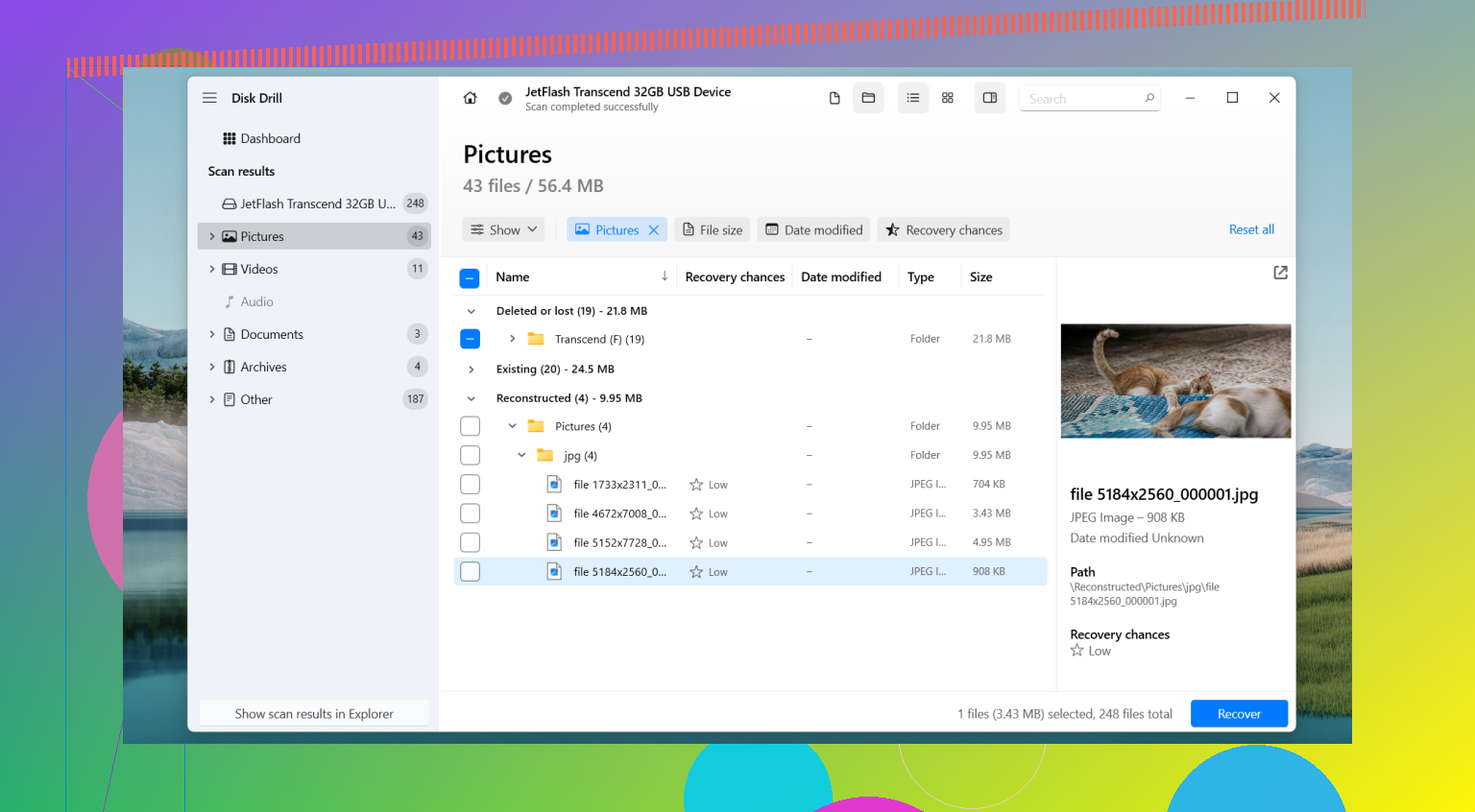

Stop met hem steeds in en uit te pluggen. Elke herverbinding is extra belasting voor een defecte stick. Ik ben het met @mikeappsreviewer eens over één belangrijk punt: eerst herstellen, daarna pas repareren. Waar ik van mening verschil is CHKDSK. Ik zou dat niet vroegtijdig uitvoeren op een USB-stick met foto’s en documenten die je belangrijk vindt. CHKDSK is bedoeld om bestandssysteemproblemen te herstellen, niet om beschadigde gegevens te behouden. Ik heb gezien dat het bestandsnamen in rommel verandert en dingen in FOUND.000 dumpt. Prima voor een onbelangrijke schijf, een slechte zet voor onvervangbare bestanden. Wat ik zou doen: 1. Probeer een andere USB-poort, op dezelfde computer. 2. Probeer een andere computer, zonder te formatteren en zonder reparatieprompts. 3. Als hij ook maar één keer opent, kopieer dan eerst de belangrijkste mappen. 4. Als hij niet opent, gebruik dan herstelsoftware voordat je iets probeert te repareren. Disk Drill is hier een goede keuze omdat het de USB als opslag scant, niet alleen als een normaal leesbare schijf. Voor herstel van gegevens van een corrupte USB, begin met de gratis scan en voorbeeldweergave. Als je bestanden verschijnen met goede voorbeelden, dan zijn je kansen redelijk. Herstel naar je pc of een andere schijf, niet terug naar de USB. Voor de hand liggend, maar mensen doen het nog steeds. Nog iets wat mensen vaak overslaan: controleer Apparaatbeheer. Als de stick met fouten verschijnt, verwijder dan het apparaat en verbind het opnieuw. Soms doet Windows raar na onveilig loskoppelen. Als de schijf de verbinding verbreekt, heet wordt, 0 bytes meldt of halverwege de scan verdwijnt, stop dan. Dat wijst eerder op hardwarefalen dan op bestandssysteemcorruptie. Als je een snelle visuele uitleg wilt, is deze videogids voor USB-gegevensherstel van corrupte schijven makkelijk te volgen.
