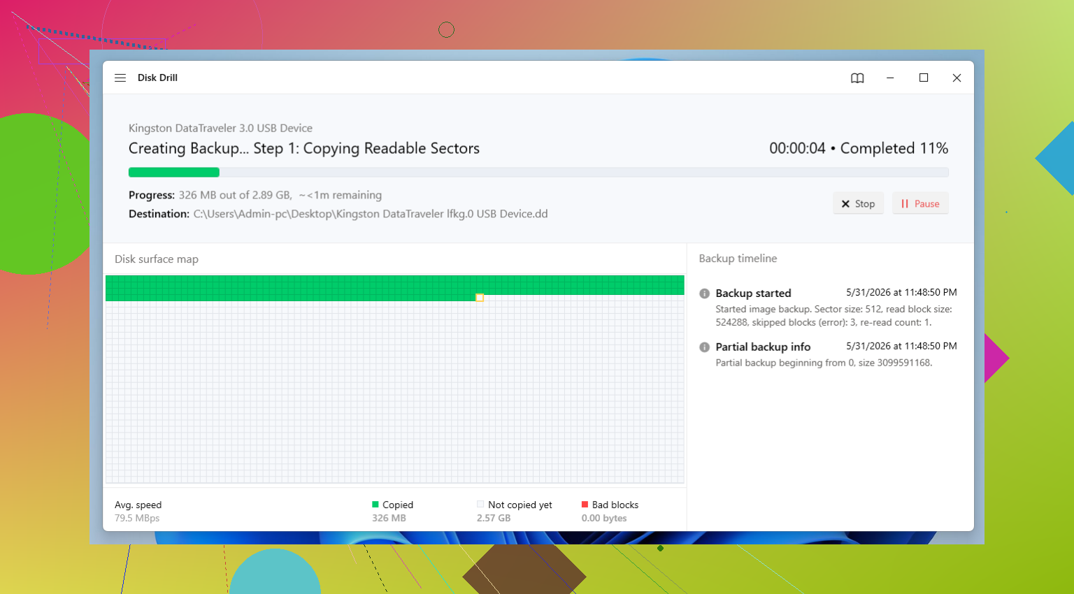

  4. Si el tamaño parece normal, haz primero una imagen completa de la tarjeta.
  5. Escanea la imagen, no la tarjeta, con Disk Drill o PhotoRec.
  6. Recupera los archivos en tu PC o en una unidad externa, nunca de vuelta en la tarjeta SD.
Por qué importa crear una imagen. Las tarjetas SD suelen fallar lectura tras lectura. Si la tarjeta se desconecta durante el escaneo número 4, pierdes tiempo y a veces el acceso. Una imagen te da un único archivo fuente estable. Disk Drill es sólido aquí porque maneja bien las tarjetas dañadas y la vista previa es rápida, lo que ahorra tiempo cuando solo te importan las fotos y los clips de video.

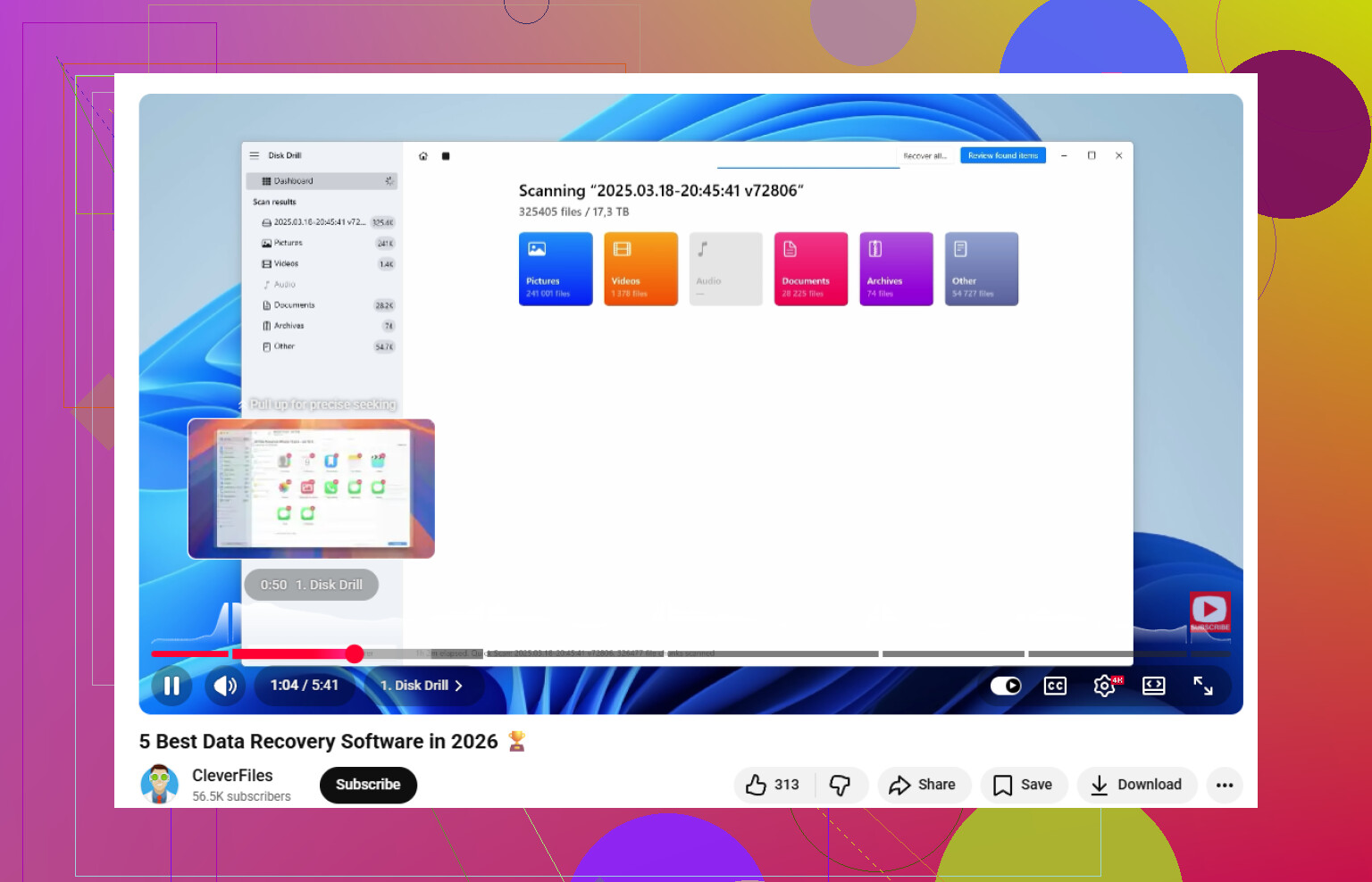

Además, este video es una explicación decente si quieres una guía simple sobre recuperación de archivos de tarjetas SD y opciones de reparación, una de las mejores opciones para consejos sobre software de recuperación de datos.
