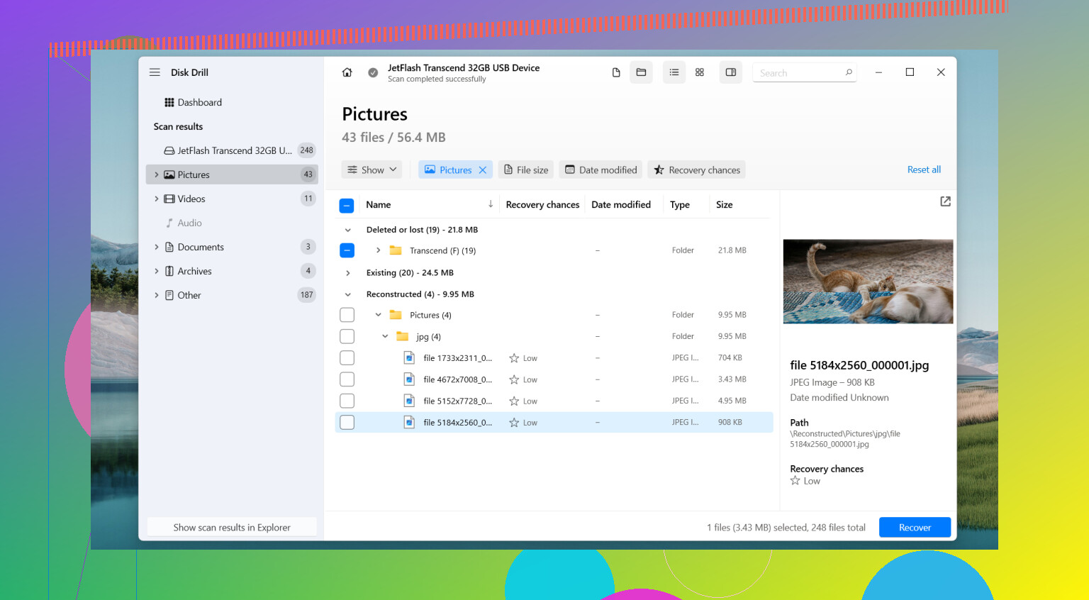

For denne typen tilfelle ville jeg brukt Disk Drill.
Det jeg likte med det, var enkelt. Det er ikke bare avhengig av at filsystemet kan leses. Selv når Windows nektet å åpne en skadet USB-enhet for meg, skannet programvaren fortsatt selve enheten og satte sammen filer igjen fra rådata. Det gjenkjente også mange filtyper, beholdt mappestrukturen bedre enn noen andre verktøy jeg prøvde, og lot meg forhåndsvise filer før jeg lagret dem. Det forhåndsvisningstrinnet sparte meg tid.
Delen jeg ikke ville hoppet over, er Byte-to-Byte Backup.
På en ustabil stasjon liker jeg ikke å skanne originalmediet først. Jeg ville laget et fullstendig sektorbilde og jobbet fra den kopien. Det gir deg et frosset øyeblikksbilde av USB-enheten i dens nåværende tilstand. Hvis minnepinnen blir verre senere, har du fortsatt bildet, og det betyr mye når enheten oppfører seg ustabilt.

  1. Installer Disk Drill på PC-en din.
  2. Koble til USB-stasjonen.
  3. Åpne Disk Drill og velg Byte-to-Byte Backup.
  4. Lag et fullstendig bilde av USB-enheten og lagre det et annet sted, ikke på samme stasjon.
  5. Monter eller koble til bildet i Disk Drill.
  6. Skann bildet, ikke USB-enheten.
  7. Forhåndsvis det den finner.
  8. Gjenopprett filene du trenger til en annen lagringsenhet.
Jeg ville først begynt å prøve å fikse USB-enheten etter at filene var trygge.
