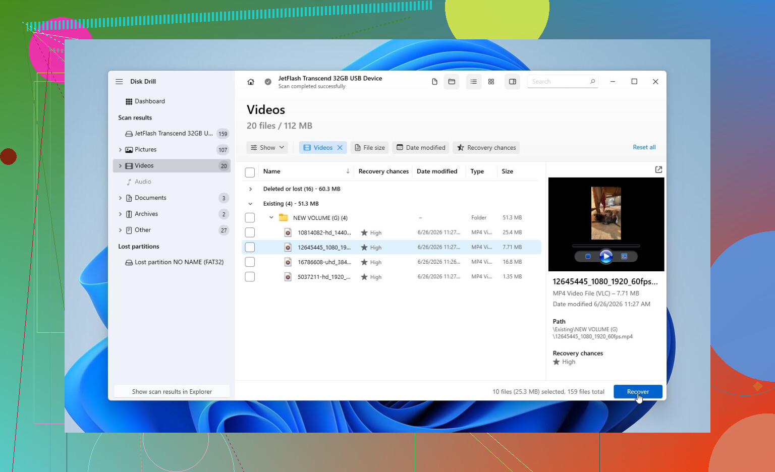

For å få filene tilbake ville jeg brukt Disk Drill. Det var det som reddet filene mine da dette skjedde med meg.
Det jeg likte best var Byte-for-byte-sikkerhetskopi. I stedet for å skanne den opprinnelige disken gjentatte ganger, lager den først et fullstendig bilde av den. Deretter skanner du bildet, ikke den fysiske disken. Det er en mye tryggere tilnærming hvis disken kan være i ferd med å feile, fordi du ikke belaster den opprinnelige enheten om og om igjen.
Når du har bildet, eller hvis disken virker frisk nok til å skannes direkte, kjør en Universell skanning. Etter at skanningen er ferdig, forhåndsvis filene før du gjenoppretter dem. Bilder, dokumenter, videoer, hva enn som er viktig for deg. Hvis forhåndsvisningene åpnes normalt, er det vanligvis et godt tegn. Bare ikke gjenopprett filene tilbake til den dårlige disken. Bruk en annen disk.
