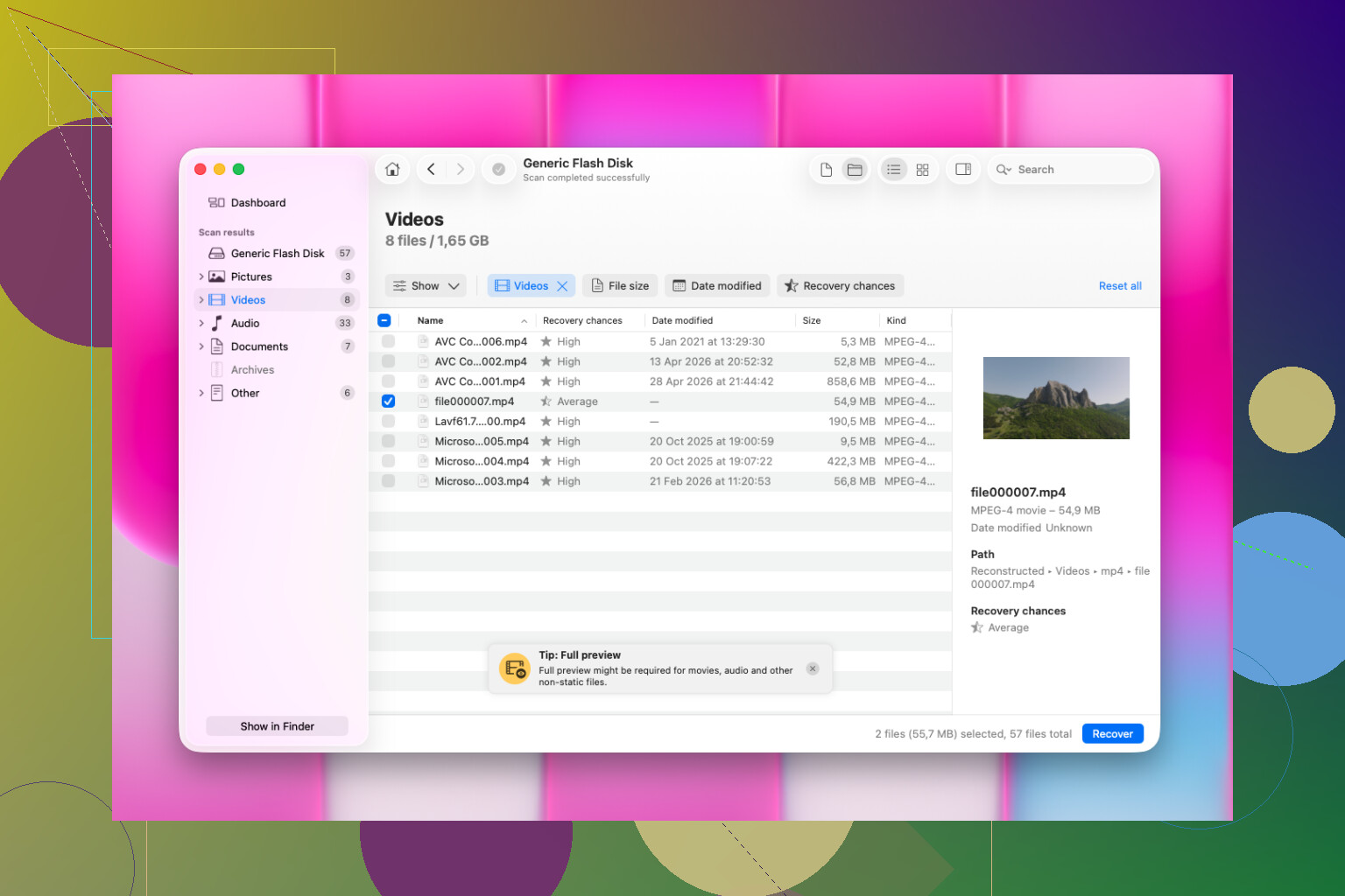

Jedna rzecz, która spodobała mi się bardziej, niż się spodziewałem, to funkcja podglądu. Obsługuje wiele typów plików z aparatów od razu po uruchomieniu, w tym formaty RAW i pliki wideo podzielone w dziwny sposób. Niektóre prostsze aplikacje do odzyskiwania danych sobie z tym nie radzą. Podgląd to dobry test na wyczucie. Jeśli zdjęcie otwiera się poprawnie albo film odtwarza się i przewija bez wariowania, odzyskana kopia zwykle ma całkiem sporą szansę na to, że będzie użyteczna.
Nie wyciągałbym też 5 000 plików za jednym razem. Najpierw wybierz małą partię. Otwórz obrazy, sprawdź rozdzielczość, przewiń klipy, poszukaj uszkodzeń. Zrobiłem tak kiedyś z kartą z drona i oszczędziło mi to zmarnowania pół dnia na eksportowanie śmieciowych plików. Najpierw test, potem odzyskuj resztę, jeśli te wyglądają dobrze.
