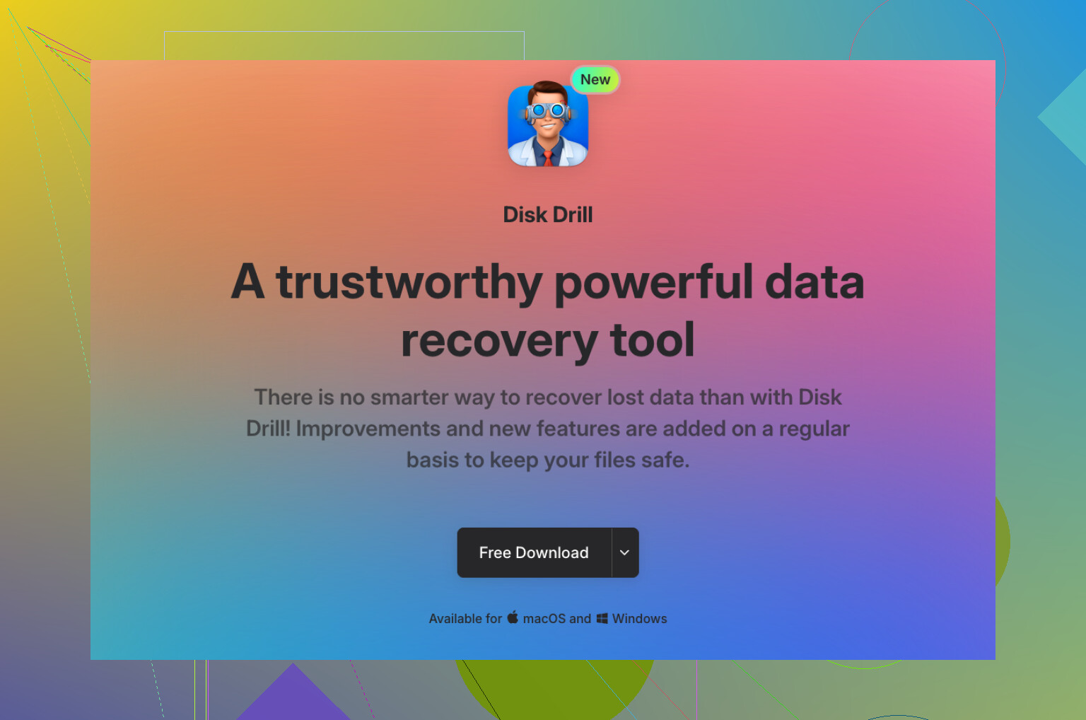

  1. Disk Drill
To najłatwiejsze miejsce na start. Interfejs jest przejrzysty, podgląd działa dobrze, a program dobrze radzi sobie z odzyskiwaniem zdjęć z kart SD. Odczytuje też formaty Canon RAW, takie jak CR2 i CR3, co ma znaczenie, jeśli nie robiłeś zdjęć w JPG. W systemie Windows darmowy limit odzyskiwania daje 100 MB do testów, co wystarczy, żeby sprawdzić, czy Twoje pliki tam są.

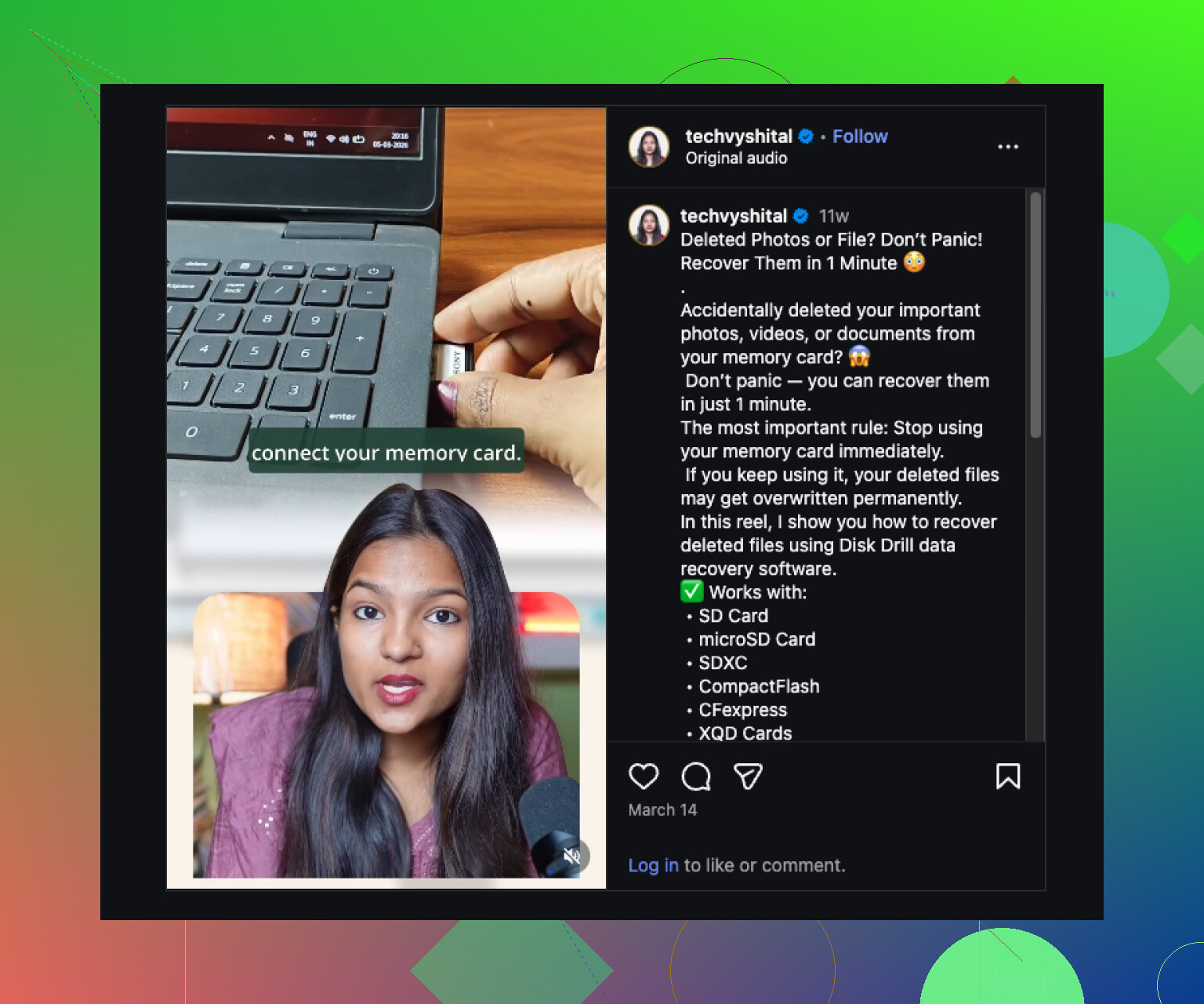

Jeśli chcesz szybki wizualny poradnik, ten reel o odzyskiwaniu zdjęć z karty SD dla aparatów Canon i innych pokazuje podstawy w prosty sposób.
