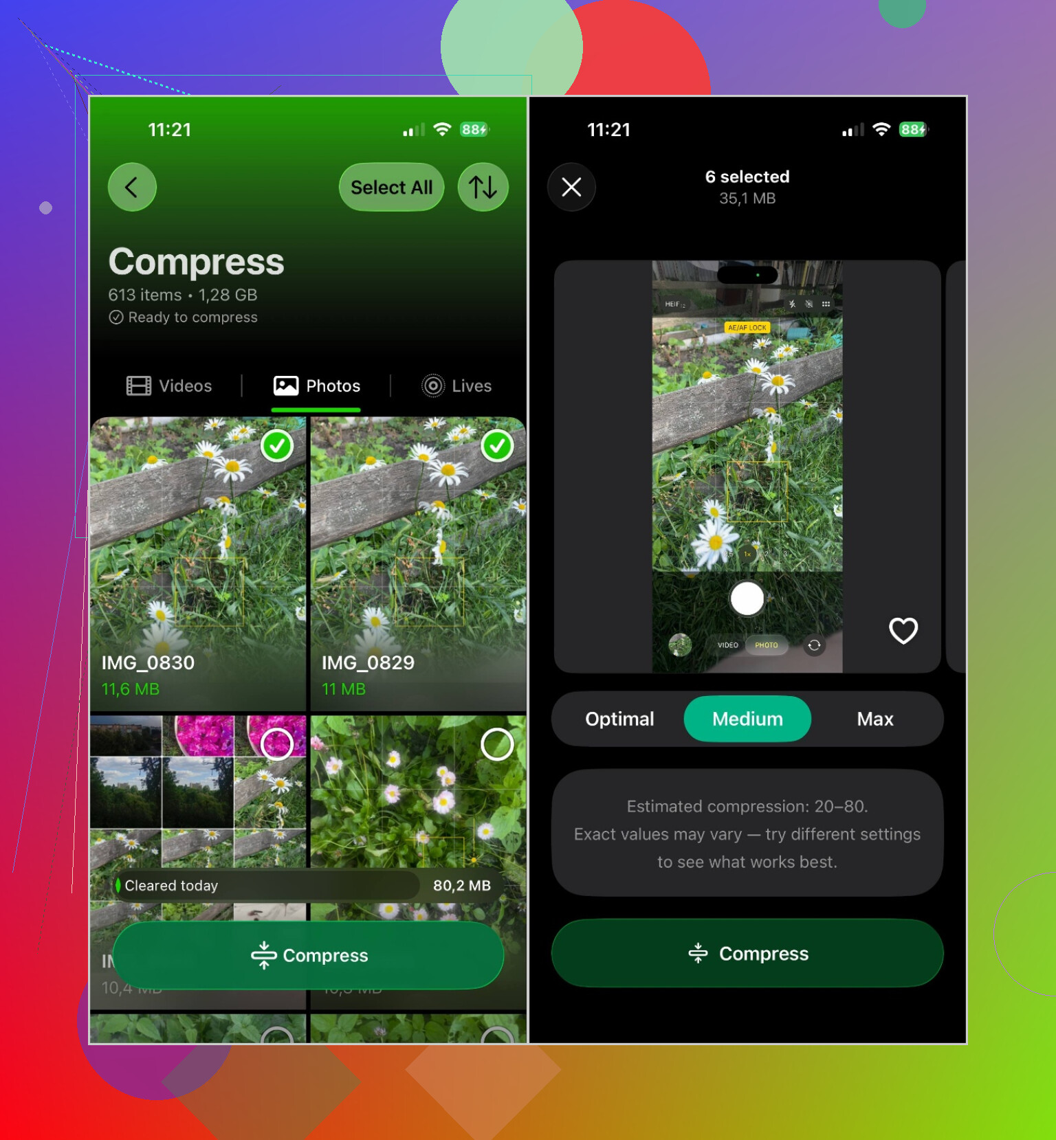

Bir veya iki görüntü için iPhone’un yerleşik seçenekleri muhtemelen yeterlidir. İşlemeniz gereken çok sayıda fotoğraf varsa Clever Cleaner uygulamasından iyi sonuçlar aldım. Her fotoğrafı ayrı ayrı işlemenizi gerektirmek yerine birden fazla fotoğrafı aynı anda işleyebilir.
Uygulamayı yükledikten sonra fotoğraf arşivinize erişmesine izin verin ve Sıkıştır bölümünü açın. Fotoğrafları seçin, bir sıkıştırma düzeyi belirleyin ve tahmini depolama alanı tasarrufunu kontrol edin. Ardından sıkıştırılmış sürümleri kaydedebilirsiniz. Depolama alanında yer açmaya çalışıyorsanız orijinalleri silmeden önce yeni kopyaların iyi göründüğünden emin olun.
Yararlı olan, herhangi bir değişiklik yapılmadan önce tahmini tasarrufu görebilmektir. Bu, daha küçük dosyanın kalite kaybına değip değmeyeceğine karar vermeyi kolaylaştırır.
Ayrıca sıkıştırmanın yanı sıra birkaç depolama alanı temizleme aracına da sahiptir. Yinelenen fotoğrafları bulabilir, benzer çekimleri gruplandırabilir, büyük videoları belirleyebilir, ekran görüntülerini düzenleyebilir ve harekete ihtiyacınız olmadığında Live Photo’ları normal hareketsiz görüntülere dönüştürebilir.
Dolayısıyla hızlı bir yükleme için iPhone’un yerleşik araçlarını kullanın. Depolama alanını aynı anda temizlerken çok sayıda fotoğrafı sıkıştırmak için özel bir uygulama kullanmak çok daha az zahmetlidir.
