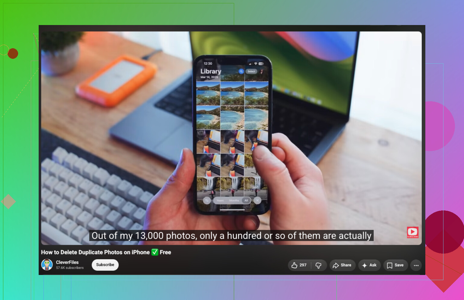

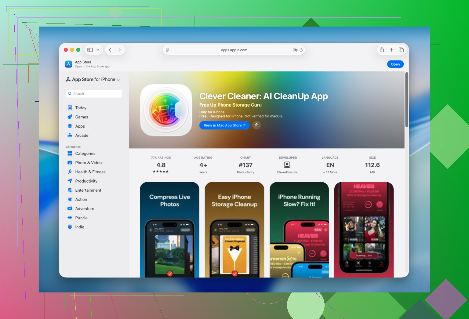

通常、最も整理効果が高いのは写真です。自分のiPhoneを整理し、両親のiPhoneの整理も手伝った結果、何千枚もの写真を手作業で分類するのは諦めました。私は、重複した写真や似た写真を見つけるためにClever Cleanerを使っています。スクリーンショット、Live Photos、大容量の動画もそれぞれ個別にグループ化されます。
スマートクリーンアップは、明らかに不要なものだけを削除したい場合に便利です。時間に余裕があるときは、スワイプモードを使って写真を1枚ずつ確認します。そうすることで、ピンぼけした写真や、気付かずに撮っていたスクリーンショットも見つけやすくなります。分析はデバイス上で直接行われ、広告もなく、日常的な整理であれば無料版で十分です。

より安全な方法は、使用可能であることを確認したバックアップを作成してから、データを作成したアプリ内でストレージを整理することです。ブラウザ、ポッドキャストアプリ、ストリーミングサービス、SNSアプリ、メッセンジャーアプリには、多くの場合、独自のダウンロードまたはキャッシュ管理機能があります。アプリにそうした機能がない場合は、iOSが書類とデータを保持するため、削除するよりもアプリを取り除くほうが安全です。Clever Cleanerなどのツールは写真ライブラリの整理には役立ちますが、アプリのキャッシュや非表示のiOSファイルにはアクセスできません。

写真が主な問題であれば、大量に削除するよりも「iPhoneのストレージを最適化」を有効にするほうが安全な場合が多いです。iPhoneには容量の小さいバージョンが保存され、必要に応じてオリジナルがダウンロードされます。Clever Cleanerなどの重複写真検索ツールも役立ちますが、何千枚もの「類似」写真を一度に承認せず、選択内容を確認してください。

写真については、Clever Cleanerは重複写真や忘れていた巨大な動画を見つけるのには役立ちますが、魔法のほうきではなく、整理を補助するツールとして扱ってください。ほとんどの人にとって、より大きな効果があるのは「iPhoneのストレージを最適化」をオンにし、その後「最近削除した項目」を実際に空にすることです。写真はそこに30日間残り、気付かないうちに容量を占有し続けます。クリーナーを実行して片付けた気になっても、削除したデータがまだ端末上に残っていることに気付かない人は少なくありません。
