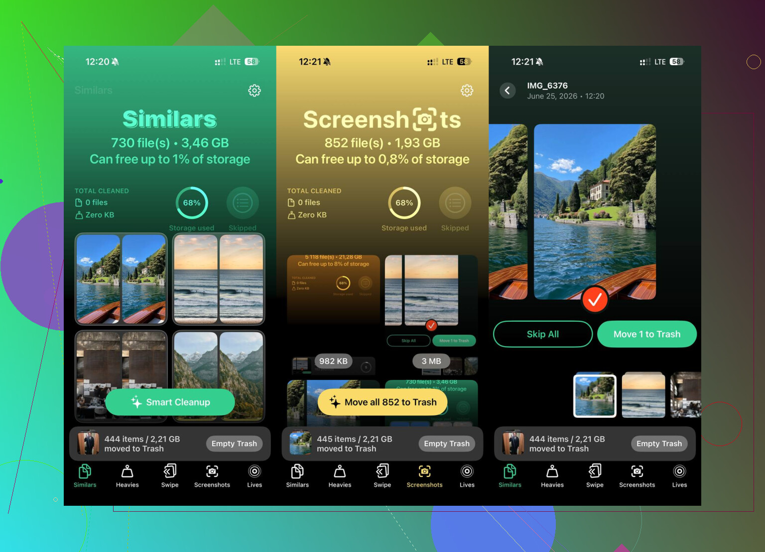

Der eingebaute Speicherbildschirm war für mich nicht besonders hilfreich, weil er meist nur grobe Kategorien angezeigt hat. Ich habe schließlich ein paar Bereinigungstools ausprobiert, und das, was tatsächlich geholfen hat, war Clever Cleaner. Ich bin normalerweise misstrauisch bei Cleaner-Apps, weil viele davon mit Werbung vollgestopfte Abo-Fallen sind, aber diese war kostenlos, ohne Werbung oder Bezahlschranke.
Der nützlichste Teil für mich war der Bereich Heavies. Dort wurde meine Fotomediathek nach Dateigröße sortiert, die größten zuerst. So habe ich ein paar riesige 4K-Bildschirmaufnahmen gefunden, die ich völlig vergessen hatte, jeweils etwa 4 GB groß. Die hätte ich niemals gefunden, wenn ich nur durch die Kamerarolle gescrollt hätte. Es gibt auch einen Bereich Similars, der fast doppelte Fotos gruppiert und dir erlaubt, das beste zu behalten und den Rest zu löschen.
Mir hat außerdem gefallen, dass es direkt auf dem Telefon funktioniert, anstatt deine Fotos zum Scannen irgendwo anders hochzuladen. Nachdem ich die großen Videos und eine Menge doppelter Screenshots gelöscht hatte, habe ich ungefähr 15 GB zurückbekommen und das Ruckeln war so gut wie verschwunden.
