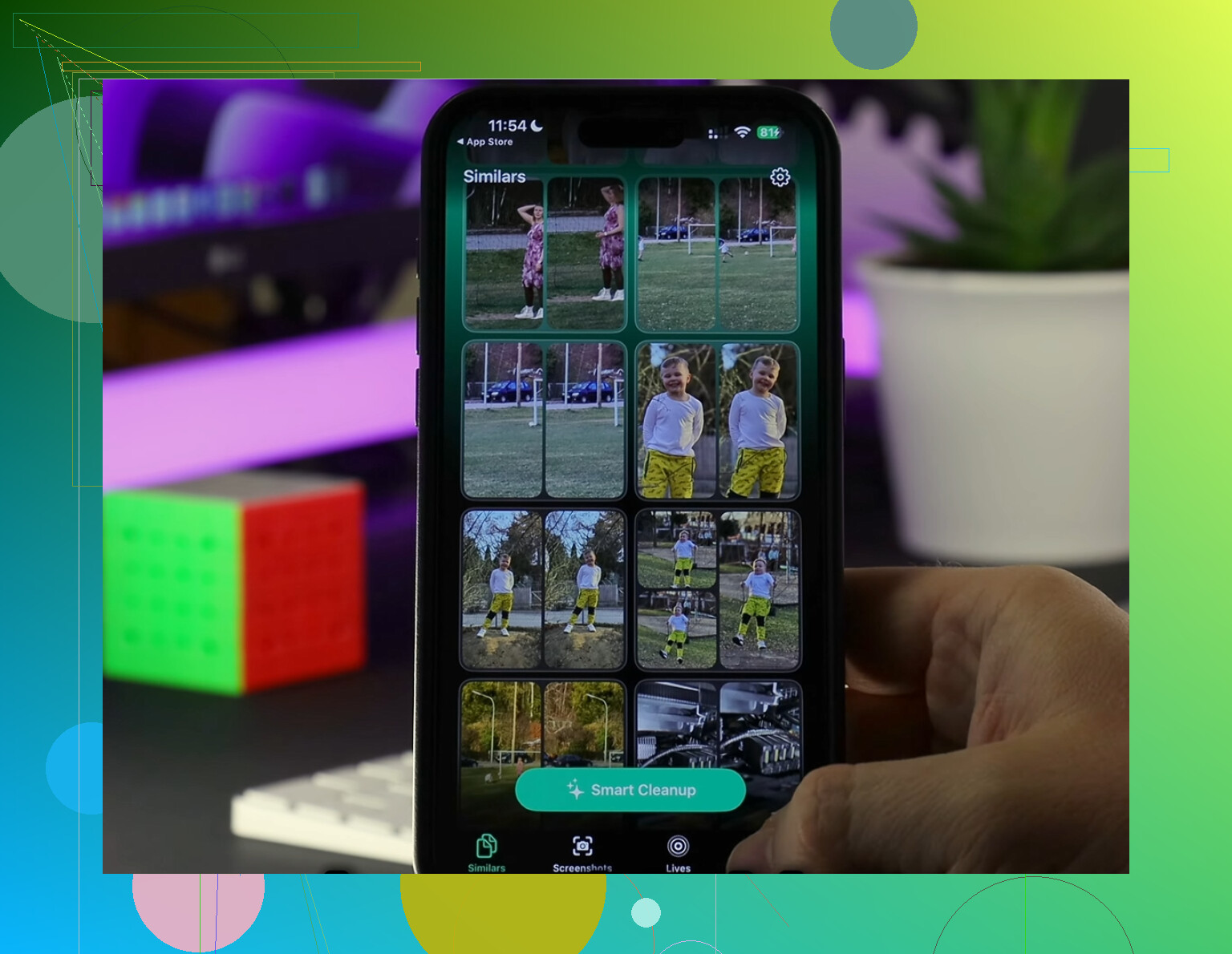

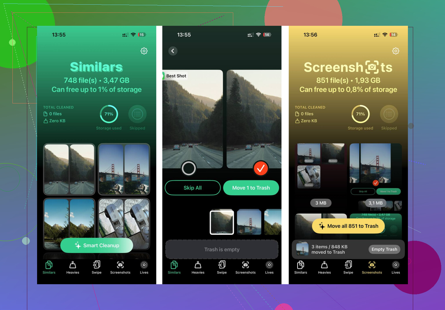

  1. Primero revisé la pestaña Heavies. Los archivos más grandes aparecen arriba con tamaños exactos. Había videos viejos y grabaciones de pantalla ahí puestos como ladrillos.
  2. Luego entré en la pestaña Similars. Agrupa fotos casi duplicadas y elige la mejor toma, lo que me evitó tener que ordenar basura de ráfagas una por una. No es perfecto, pero se acerca bastante.
  3. La pestaña Screenshots ayudó más de lo que esperaba. Cada imagen muestra su tamaño de archivo, y una vez que ves que las capturas de pantalla se están comiendo gigabytes, borrarlas se vuelve fácil.
  4. Todo se queda en el dispositivo. No se envía nada a ningún otro sitio.
Después de liberar unos 10 GB, la diferencia no fue nada sutil. Las apps de video se comportaban mejor, y todo el iPad se sentía menos atascado.
