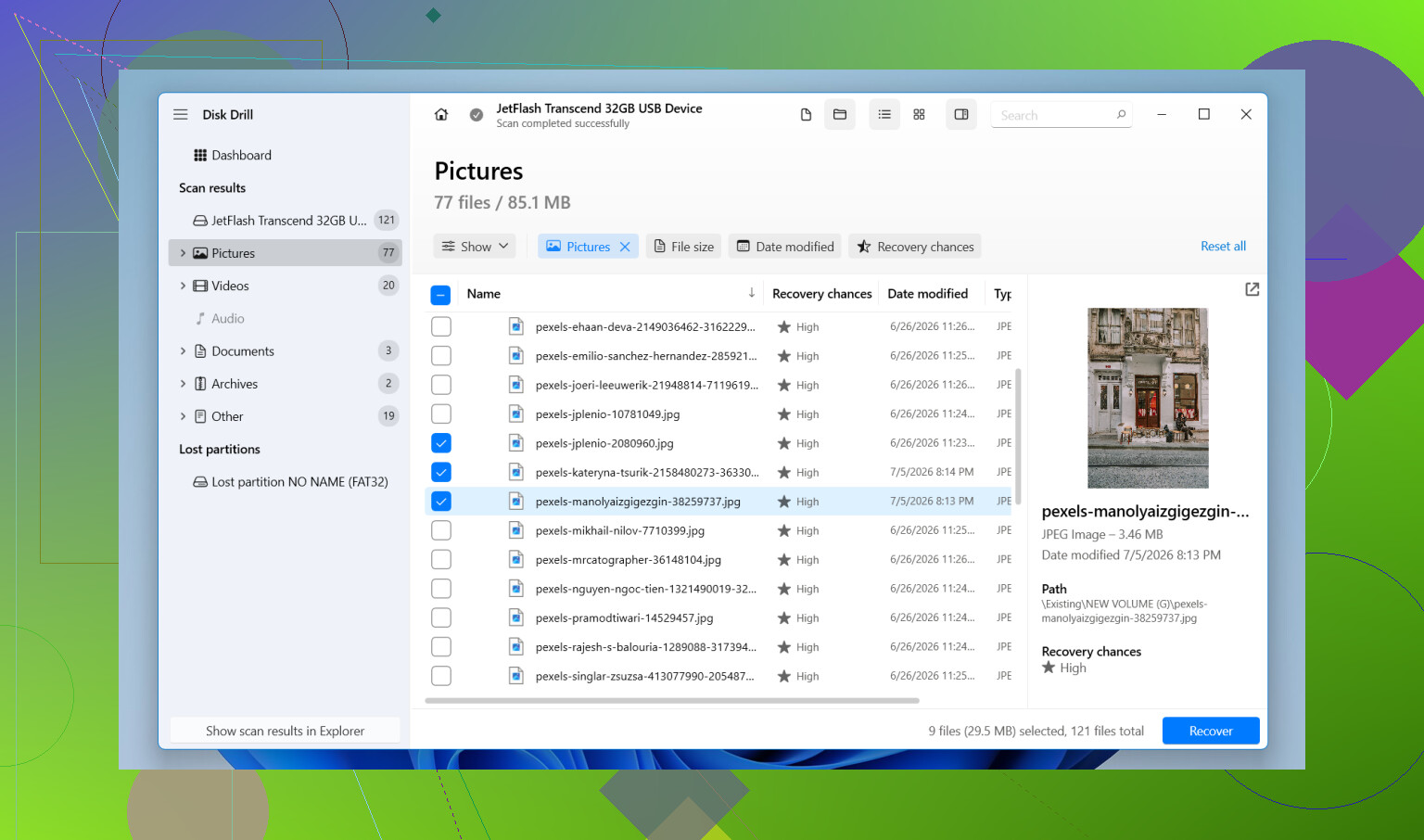

  4. Hvis disken virker stabil nok, velg den eksterne disken og trykk på Søk etter tapte data.
  5. Velg Universal Scan når du blir spurt. Den ser etter slettede filer, skadede filsystemoppføringer, tapte partisjoner og kjente filsignaturer i én omgang.
  6. Vent til skanningen er ferdig. Store disker tar tid. Jeg vet det er fristende å stoppe tidlig når du ser noen få filer, men flere resultater dukker ofte opp senere i skanningen.
  7. Gå gjennom resultatene, forhåndsvis det som er viktig, og marker filene du vil ha tilbake.
  8. Trykk på Gjenopprett og lagre alt på en annen disk. Ikke den samme. Aldri den samme.
