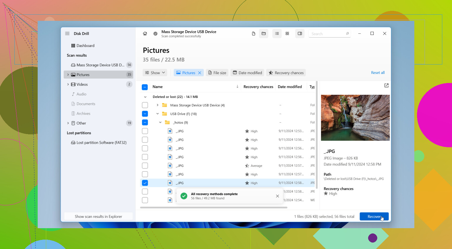

Jeg ville startet med Disk Drill.
Det er lett å komme gjennom uten altfor mye gjetting. Det leser vanlige CF-kortformater som FAT32 og exFAT, og det pleier å finne de vanlige kamerafiltypene, JPG, CR2, CR3, NEF, ARW, MOV, MP4. Forhåndsvisningen hjelper også. Hvis en fil åpnes i forhåndsvisning, er sjansene dine ofte bedre.

  4. Skann CF-kortet
    Åpne Disk Drill, velg kortet, kjør en full skanning, og vent deretter. Hvis kortet holder seg tilkoblet og lesbart, la skanningen fullføres.
  5. Forhåndsvis det som dukker opp
    Sjekk bildene og videoene dine før du lagrer noe. Filer som kan forhåndsvises uten problemer, er ofte de tryggere valgene.
  6. Gjenopprett filer til en annen disk
    Lagre dem på den interne disken, en ekstern SSD eller noe annet enn det samme CF-kortet.
