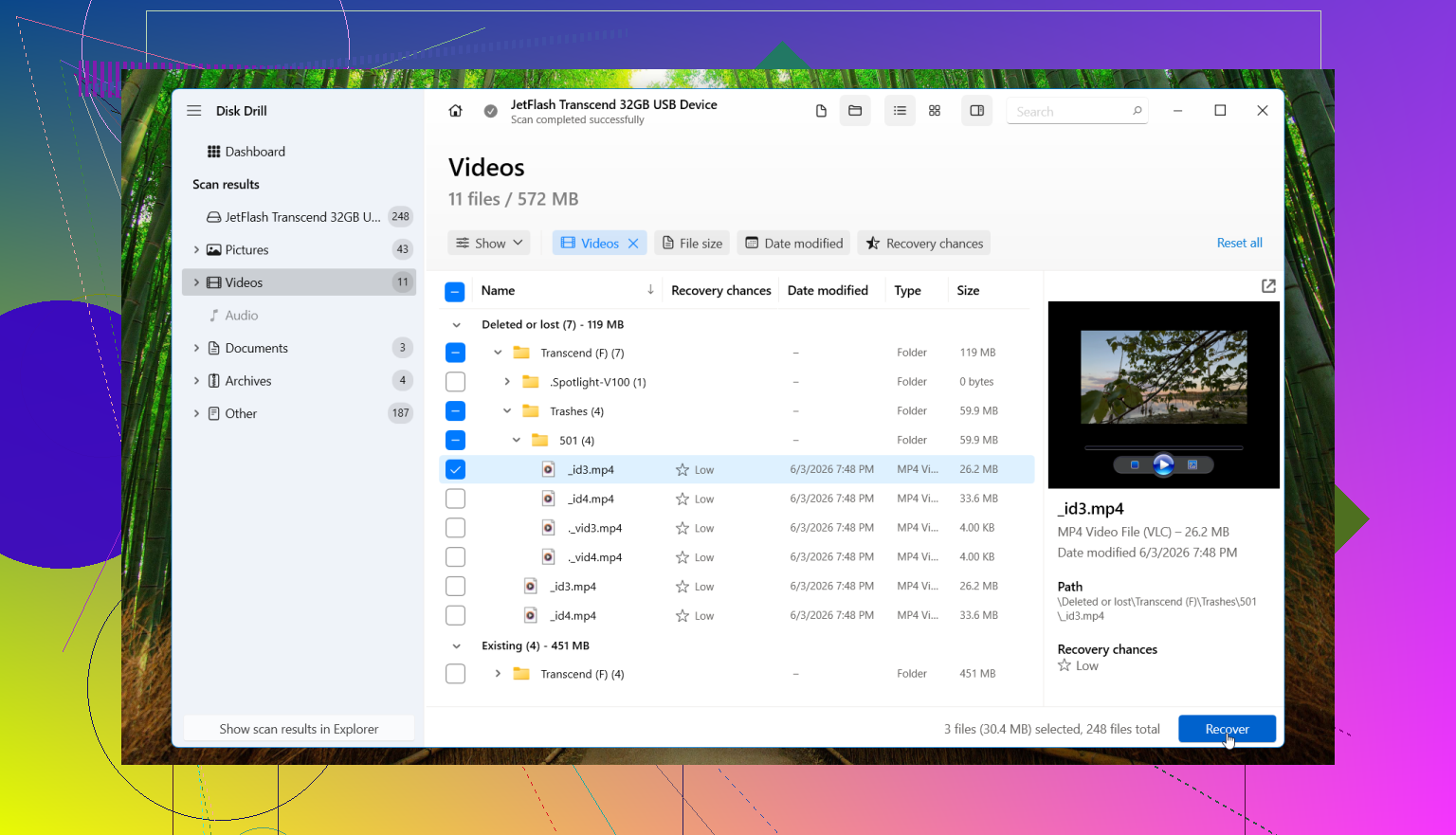

削除、フォーマット、または論理的に破損したGoProカードなら、まずはDisk Drillから始めます。
理由はシンプルです。そのAdvanced Camera Recoveryモードは、GoPro、ドローン、ドライブレコーダーのように、ファイルの断片化が厄介な機器の映像向けに作られています。これは、以前この用途のためによく使われていたGoProRecoveryやCnW Recoveryという古いツールに由来します。そうした手法は最終的にDisk Drillに統合され、私が見た限りでは、一般的なファイル復旧スキャンよりも断片化した動画をうまく扱えます。
## WindowsまたはMacで私が行う手順
  1. GoProからSDカードを取り出します。
  2. カードリーダーを使ってコンピューターに直接接続します。
  3. Disk Drillを開きます。
  4. SDカードを選択します。
  5. Advanced Camera Recoveryを選びます。
  6. スキャンを実行します。
  7. 見つかった動画をプレビューします。
  8. ファイルを別のドライブに復旧します。
重要なのは、復旧したファイルは別の場所に保存することです。同じカードには戻さないでください。これは当たり前に聞こえるかもしれませんが、実際にやってしまう人はいます。
プレビュー機能はかなり役立ちます。復旧前にクリップが問題なくプレビューできるなら、成功の見込みは高くなります。カードがスキャン中に読み取りエラーを出したり切断されたりするなら、まずバイト単位のバックアップを作成し、そのバックアップをスキャンするほうがいいです。元のカードへの負担が減り、リスクも少なくなります。
Macでも流れは同じです。カードリーダーで接続し、アプリを開き、スキャンし、プレビューして、別のドライブまたはフォルダーに復元します。
