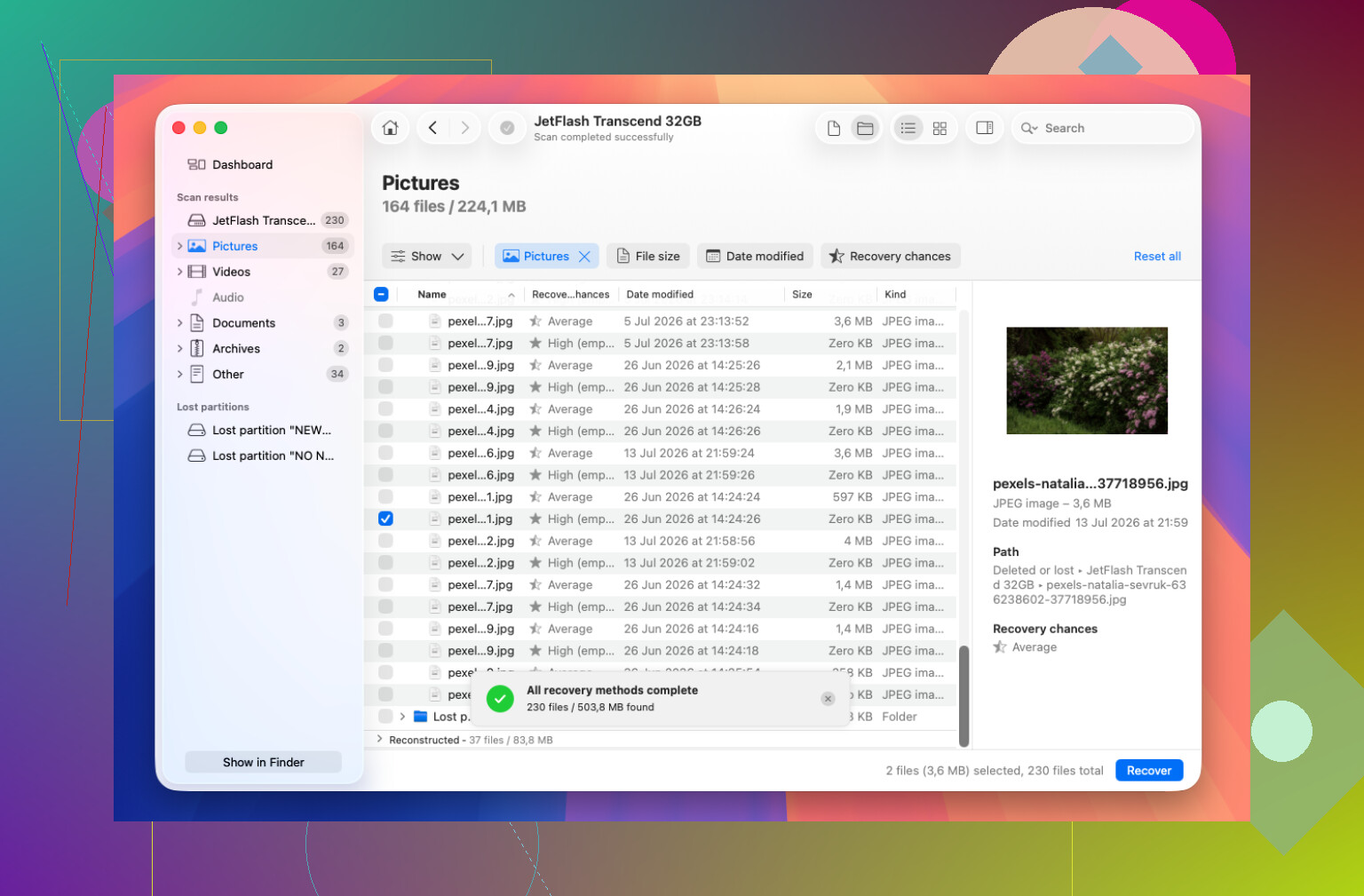

3. Ejecuta Buscar datos perdidos.
El escaneo puede tardar un poco, especialmente en unidades más grandes. Puedes revisar los elementos encontrados antes de que termine, pero dejar que el escaneo se complete normalmente te da la mejor oportunidad.
4. Previsualiza los resultados.
Disk Drill clasifica los archivos encontrados por tipo, como fotos, documentos y videos. Usa la opción de vista previa, el pequeño icono del ojo, para ver si los archivos realmente están intactos antes de recuperar nada.
5. Selecciona los archivos que quieres y recupéralos.
