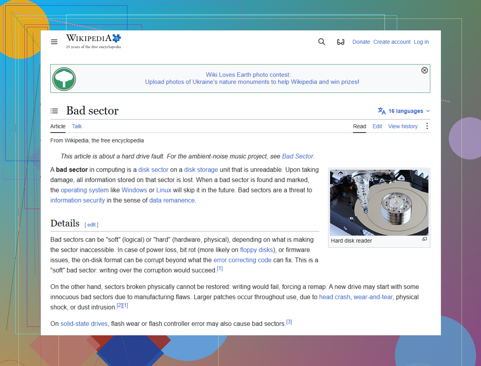

Si quieres entender qué es realmente una zona de almacenamiento dañada, aquí tienes una explicación bastante clara en lenguaje sencillo sobre sectores defectuosos del disco duro y zonas ilegibles del disco.
