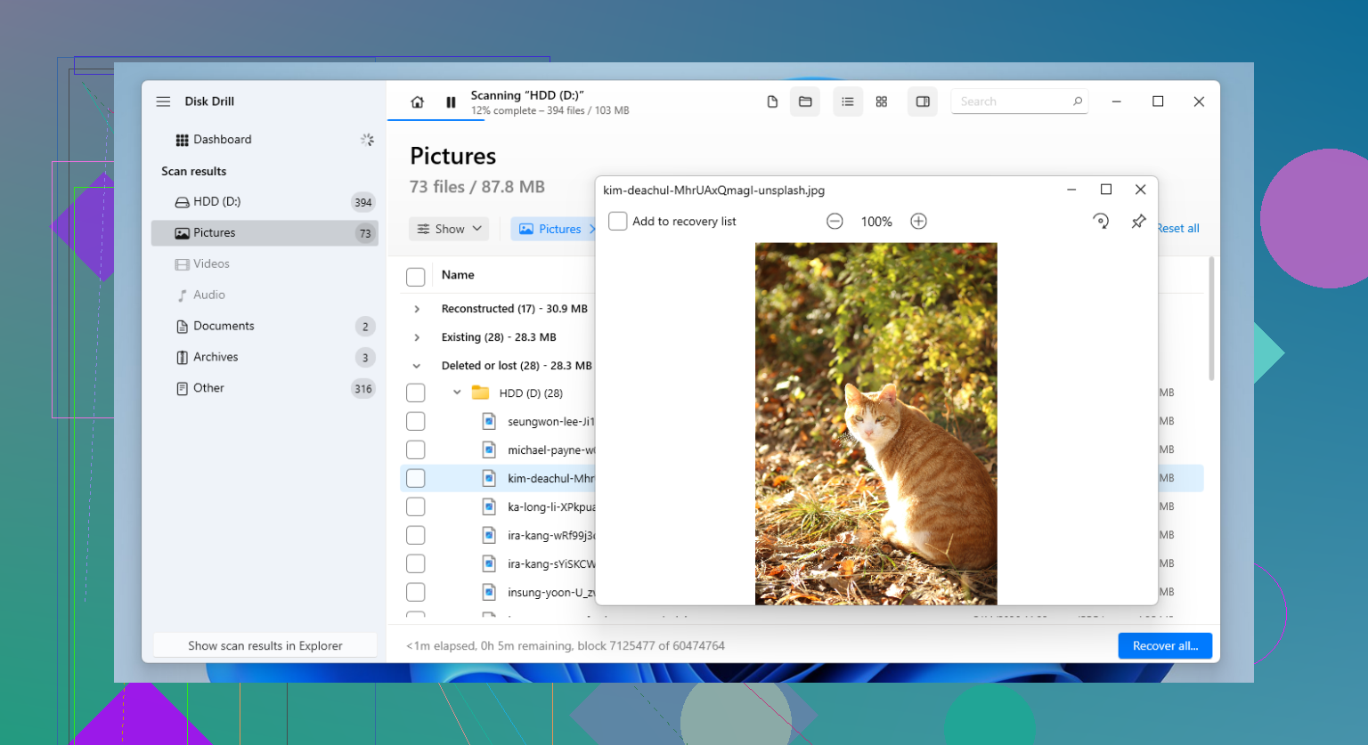

  1. Instale o Disk Drill em uma unidade diferente.
  2. Execute uma varredura na unidade formatada.
  3. Abra as pré-visualizações dos arquivos que ele encontrar.
  4. Escolha o que você quer recuperar.
  5. Recupere tudo para outra unidade, não a original.
A parte da pré-visualização não é firula. Eu sempre verifico. Se uma foto aparece na pré-visualização, ou um documento abre ali sem parecer corrompido, sua cópia recuperada tem uma chance maior de ser utilizável. Se a pré-visualização falhar, eu reduzo minhas expectativas rapidamente.
