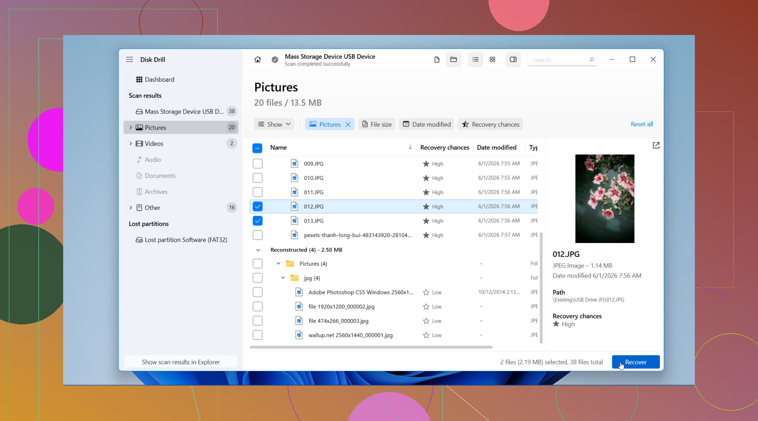

  1. Disk Drill
Bununla başlamak en kolayı. Arayüz temiz, önizlemeler iyi ve SD kartlardan fotoğraf kurtarmayı iyi yapıyor. Ayrıca CR2 ve CR3 gibi Canon RAW formatlarını da okuyor; JPG çekmiyorsanız bu önemli. Windows’ta ücretsiz kurtarma sınırı test için 100MB verir, bu da dosyalarınızın orada olup olmadığını görmek için yeterlidir.

  3. Önce imajı Disk Drill ile tarayın. Canon JPG, CR2 ve CR3 dosyalarını genelde temiz şekilde çıkarır ve önizlemeler çok yardımcı olur.

Gerçek kurtarma için, Disk Drill muhtemelen en kolay ilk denemedir çünkü geri yüklemeden önce hâlâ sağlam olanları önizleyebilirsiniz. Kart yeniden kullanıldıysa bu çok önemlidir. Yararlı hiçbir şey bulamazsa, o zaman evet, bir carving aracıyla daha derine inin. Ama sebepsiz yere art arda on farklı uygulama çalıştırmazdım. Daha fazla kaos, yanlış şeye tıklama ihtimali daha fazla.

İlk deneme için Disk Drill makul bir seçenektir çünkü Canon dosyalarını iyi önizler; bu da sağlam çekimleri işe yaramaz verilerden ayırmaya yardımcı olur.
Disk Drill’in artıları:
  • kullanımı kolay
  • JPG, CR2, CR3 için iyi önizleme desteği
  • klasör yapısını yeniden oluşturmada fena değildir
  • kurtarmaya devam etmeye değip değmeyeceğini hızlıca gösterir
