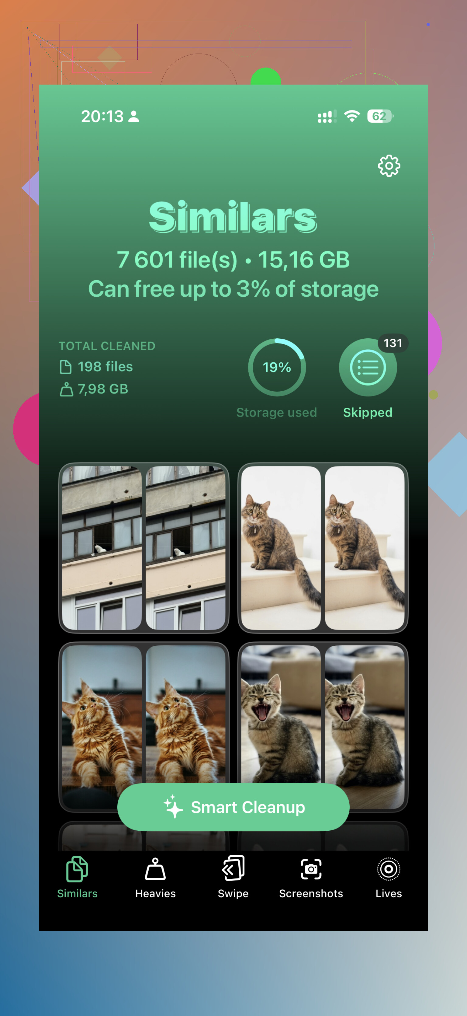

  4. Fotos e vídeos geralmente são os maiores vilões. A pasta Duplicatas da Apple ajuda um pouco, mas pega principalmente cópias exatas. Um app como Clever Cleaner pode ser mais útil se sua fototeca estiver cheia de fotos quase idênticas. A ferramenta Similares procura fotos que são basicamente iguais, escolhe a Melhor Foto e permite remover os extras de uma vez. A seção Pesados também vale a pena conferir porque ela organiza vídeos grandes por tamanho. Alguns clipes de 500 MB podem consumir o armazenamento rapidamente. Ele também pode transformar Live Photos em imagens estáticas normais, o que economiza espaço se você não se importa com a parte em movimento.
