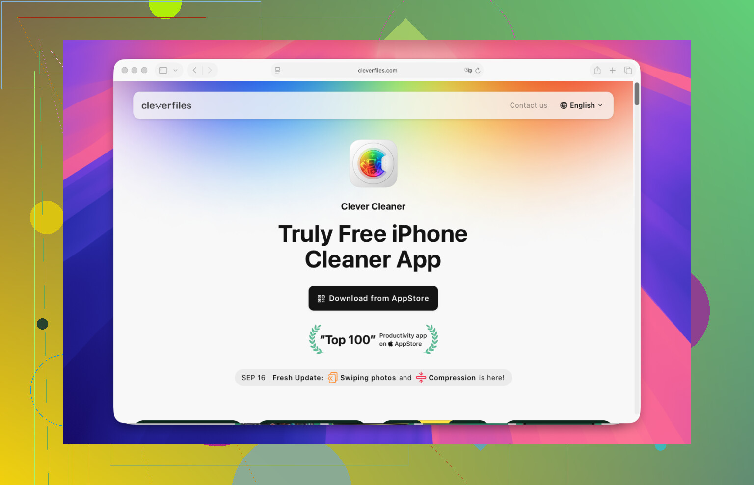

Wat op hun telefoon werkte, was Clever Cleaner. We openden het, gingen naar Lives, kozen de Live Photos en tikten op Comprimeren. Het label is een beetje vreemd, omdat het meer doet dan alleen bestanden verkleinen. Het maakt normale kopieën van stilstaande foto’s en laat je daarna beslissen of je de originele Live Photos wilt bewaren of verwijderen.
Wat wij deden:
- Open Clever Cleaner.
- Tik op Lives.
- Sorteer op datum of bestandsgrootte.
- Selecteer de Live Photos die je wilt aanpassen.
- Tik op Comprimeren.
- Controleer de nieuwe stilstaande versies.
- Verwijder de originele Live Photos als de nieuwe kopieën er goed uitzien.
Wat ik het prettigst vond, was de indeling. Alles stond op één plek gegroepeerd, dus je hoefde niet album voor album door de Foto’s-app te graven. Het liet ook zien hoeveel opslagruimte je zou besparen voordat we iets verwijderden, wat hielp omdat ruimte vrijmaken het hele doel was.
En ja, toen we daar eenmaal bezig waren, gingen we verder. In Similars stonden dubbele foto’s. In Heavies een paar gigantische video’s. Daarna een enorme stapel oude screenshots die niemand nodig had. We begonnen met Live Photos, maar het grootste deel van de vrijgemaakte ruimte kwam uit de andere opschoonsecties.
Mijn mening is vrij simpel:
Als je 10 of 20 Live Photos hebt, gebruik dan de ingebouwde opties van Apple.
Als je er een paar honderd hebt, zou ik de handmatige route overslaan. Een tool zoals Clever Cleaner maakt het minder irritant en vermindert het eindeloze getik behoorlijk.

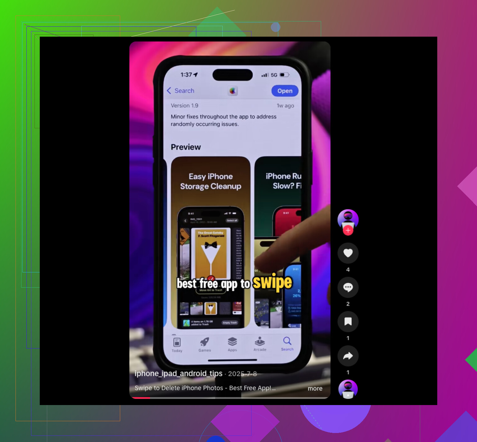

Voor iedereen die tips zoekt om foto’s op de iPhone op te ruimen, dit is een prima korte video voor het opschonen van je bibliotheek en het vrijmaken van opslagruimte: slimme tips voor het opschonen van iPhone-foto’s
