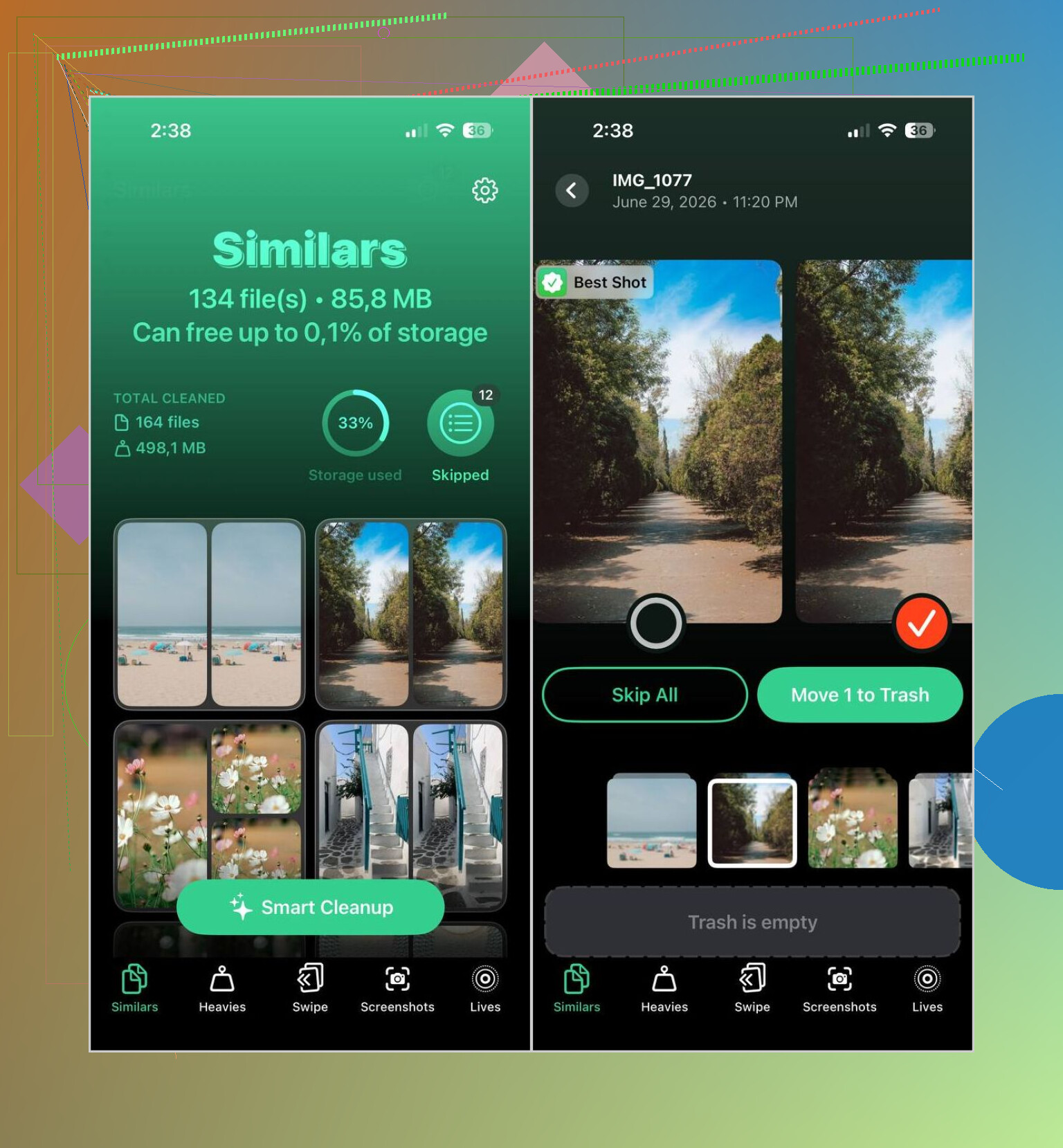

Det är därför jag oftare började använda Clever Cleaner. Det sorterar både dubblettbilder och nästan identiska bilder, vilket hjälpte mycket mer i vanlig användning. Jag såg att det grupperade liknande bilder tillsammans, valde en trolig bild att behålla och ändå lät mig ha kontroll innan något togs bort.
Mitt vanliga arbetsflöde såg ut så här:
  1. Installera Clever Cleaner från App Store.
  2. Låt den skanna bildbiblioteket.
  3. Öppna fliken Liknande.
  4. Kör Smart Cleanup, eller gå igenom grupp för grupp själv.
  5. Lägg tillbaka allt du vill behålla.
  6. Bekräfta rensningen.
  7. Töm Nyligen raderade i Bilder om du vill få tillbaka lagringsutrymmet direkt.
